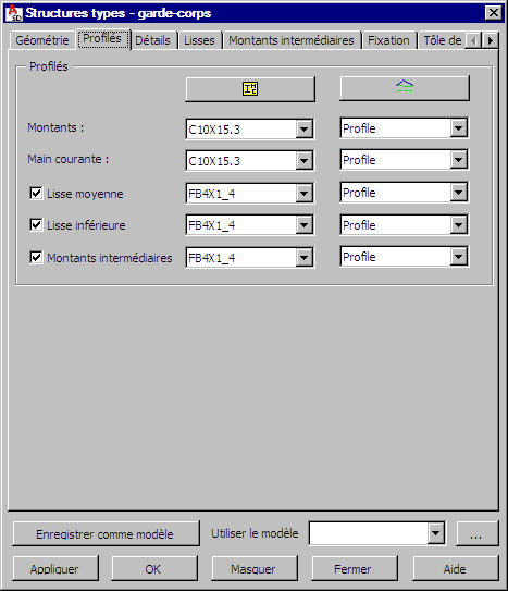

Les options disponibles sur cet onglet permettent de sélectionner les profilés pour les éléments composant le garde-corps.
Spécifiez les paramètres des profilés pour les éléments de garde-corps : mains courantes, montants, lisses moyenne et inférieure. Les lisses moyennes et inférieures sont générées, si vous activez les options Lisse moyenne et Lisse inférieure (les listes de sélection du type de profilé et du type de famille deviennent disponibles).
Les montants sont toujours des profilés verticaux (leur direction est conforme à la direction de l’axe Z du SCU). Les garde-corps peuvent être déplacés perpendiculairement à la direction d'une polyligne définie (voir plus loin la description de l'option Décalage (profondeur). Les montants sont situés de façon à ce que l’axe du moment d’inertie plus importante se trouve dans le plan du garde-corps.
Les profilés de la main courante, des montants et des lisses sont des profilés définis dans la boîte de dialogue Liste de profilés. Pour ajouter un profilé à la liste, cliquez sur . La boîte de dialogue Liste de profilés s'affiche, dans laquelle vous pouvez sélectionner un profilé.
Les familles des profilés disponibles dans la liste de sélection pour chaque type d’élément de la structure sont des familles définies dans la boîte de dialogue Gestionnaire de familles. Pour ajouter une famille à la liste, cliquez sur . La boîte de dialogue Gestionnaire de familles s'affiche, dans laquelle vous pouvez sélectionner une famille.
Remarque : Les listes des profilés pour les mains courantes et les lisses peuvent inclure uniquement certains types de profilé (la liste est filtrée de manière à inclure uniquement plusieurs types de profilé). Si la liste de sélection de profilé est vide, cliquez sur et ajoutez un type de profilé approprié à la liste dans la boîte de dialogue Liste de profilés. Les types de profilé suivants peuvent être inclus dans la liste correspondante :
