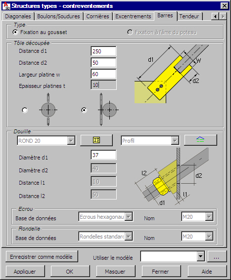

Onglet Barres
Pour Type, sélectionnez Fixation au gousset plaque ou Fixation à l'âme du poteau.
Définissez les paramètres de connexion au moyen de tubes découpés (voir le dessin ci-dessous) :
o Distance (longueur de la platine) d1
o Distance D2
o Largeur de la platine w
o Epaisseur de la tôle t - l'épaisseur est identique à celle des goussets
o Position de la barre par rapport à la tôle
- Fixation à l’âme du poteau
Définir le profilé et la famille :
- Les profilés disponibles dans la liste de sélection sont des profilés définis dans la boîte de dialogue Liste de profilés. Pour ajouter un profilé à la liste, cliquez sur
. La boîte de dialogue Liste de profilés s'affiche, dans laquelle vous pouvez sélectionner un profilé.
- Les familles de profilés disponibles dans la liste de sélection sont des familles définies dans la boîte de dialogue Gestionnaire de familles. Pour ajouter une famille à la liste, cliquez sur
. La boîte de dialogue Gestionnaire de familles s'affiche, dans laquelle vous pouvez sélectionner une famille.
Définir les paramètres de douille :
- Diamètres : d1 et d2
- distances l1 et l2
- paramètres de l’écrou et de la rondelle.

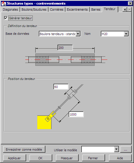

Onglet Tendeur
Si l’option Générer tendeur n’est pas cochée, le tendeur ne sera pas généré. L’activation de l’option Générer tendeur permet de générer le tendeur et de définir les paramètres de l’assemblage.
Spécifiez les paramètres de tendeur :
- Base de données
- Nom (type)
- Position (cotes qui déterminent la position d'un tendeur)
