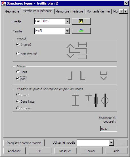

Une fois que vous avez défini l'option Ferme - Géométrie, cliquez sur l'onglet Membrure supérieure ou Membrure inférieure. En utilisant les options disponibles dans chaque onglet, vous pouvez affecter des profilés et des types de familles aux barres des membrures de la ferme. En outre, il est possible de déterminer la méthode de repérage des profilés.
Sous Profilé, la méthode de positionnement des profilés peut être déterminée pour les profilés en I et les tubes rectangulaires (voir le dessin ci-dessous).
De plus, dans la boîte de dialogue, les options suivantes sont disponibles :
Les profilés disponibles dans les listes de sélection pour chaque type d’élément de la structure du treillis sont des profilés définis dans la boîte de dialogue Liste de profilés. Pour ajouter un profilé à la liste, cliquez sur . La boîte de dialogue Liste de profilés s'affiche, dans laquelle vous pouvez sélectionner un profilé.
Les familles des profilés disponibles dans la liste de sélection pour chaque type d’élément de la structure sont des familles définies dans la boîte de dialogue Gestionnaire de familles. Pour ajouter une famille à la liste, cliquez sur . La boîte de dialogue Gestionnaire de familles s'affiche, dans laquelle vous pouvez sélectionner une famille.
