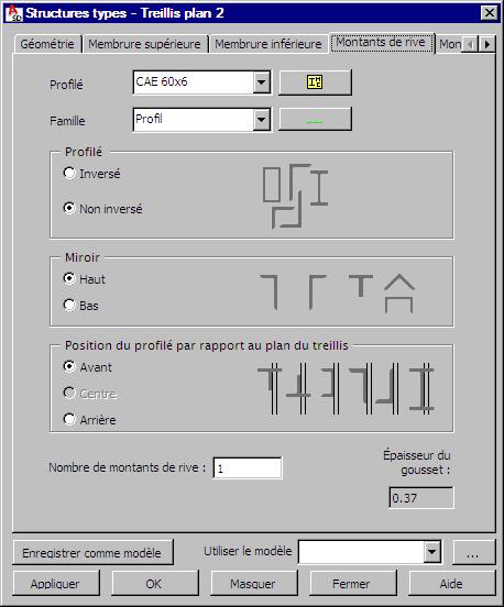

Une fois que vous avez défini l'option Ferme - Géométrie, cliquez sur l'onglet Montants de rive ou Montants intermédiaires. Les options disponibles sur l'onglet permettent d'assigner des profilés de barres et des types de familles de barres aux montants.
Sous Profilé, la méthode de positionnement des profilés peut être déterminée pour les profilés en I et les tubes rectangulaires (voir le dessin ci-dessous).
De plus, dans la boîte de dialogue, les options suivantes sont disponibles :

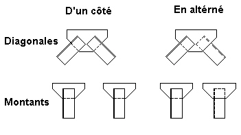

Pour les montants, il est possible de définir la disposition des profilés asymétriques ; deux positions sont possibles : d’un côté ou en alterné (avant / arrière) - cf. la figure ci-dessous.
Les profilés disponibles dans les listes de sélection pour chaque type d’élément de la structure du treillis sont des profilés définis dans la boîte de dialogue Liste de profilés. Pour ajouter un profilé à la liste, cliquez sur
. La boîte de dialogue Liste de profilés s'affiche, dans laquelle vous pouvez sélectionner un profilé.
Les familles des profilés disponibles dans la liste de sélection pour chaque type d’élément de la structure sont des familles définies dans la boîte de dialogue Gestionnaire de familles. Pour ajouter une famille à la liste, cliquez sur
. La boîte de dialogue Gestionnaire de familles s'affiche, dans laquelle vous pouvez sélectionner une famille.
