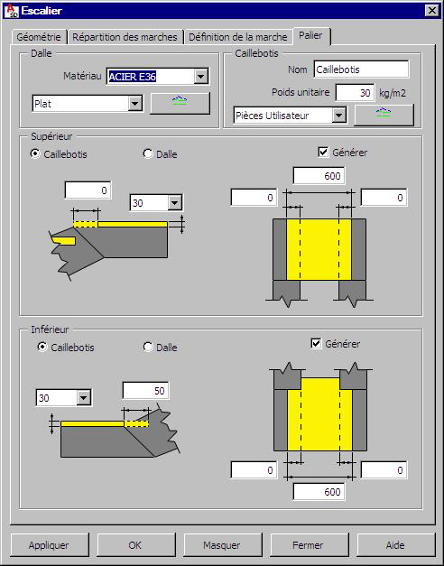

Escalier - palier
Les options disponibles sur cet onglet permettent de définir les paramètres des paliers.
Remarque : Les options sur cet onglet ne sont pas disponibles, si sur l’onglet Géométrie les options Palier supérieur et/ou Palier inférieur ont été désactivées.
Sous Tôle, sélectionnez le matériau et la famille. Les familles de profilés disponibles dans la liste de sélection sont des familles définies dans la boîte de dialogue Gestionnaire de familles. Pour ajouter une famille à la liste, cliquez sur . La boîte de dialogue Gestionnaire de familles s'affiche, dans laquelle vous pouvez sélectionner une famille.
Sous Caillebotis, spécifiez un nom, un poids unitaire et un type de famille. Les familles de profilés disponibles dans la liste de sélection sont des familles définies dans la boîte de dialogue Gestionnaire de familles. Pour ajouter une famille à la liste, cliquez sur . La boîte de dialogue Gestionnaire de familles s'affiche, dans laquelle vous pouvez sélectionner une famille.
Définissez les paramètres du palier supérieur et/ou du palier inférieur :
o épaisseur du palier (dans le cas du palier inférieur, il faut définir aussi le prolongement du palier)
o largeur du palier (et du prolongement latéral du palier dans les deux directions).
Dans la partie inférieure de la boîte de dialogue, les boutons suivants sont aussi disponibles :
