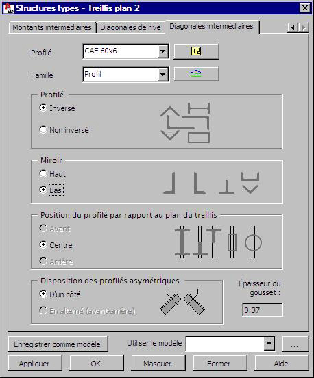

Une fois que vous avez défini l'option Ferme - Géométrie, cliquez sur l'onglet Diagonales de rive ou Diagonales intermédiaires. En utilisant les options disponibles dans chaque onglet, vous pouvez affecter des profilés et des types de familles aux barres des diagonales de la ferme générée.
Sous Profilé, la méthode de positionnement des profilés peut être déterminée pour les profilés en I et les tubes rectangulaires (voir le dessin ci-dessous).
De plus, dans la boîte de dialogue, les options suivantes sont disponibles :
Pour les diagonales, il est possible de définir la disposition des profilés asymétriques ; deux positions sont possibles : d’un côté ou en alterné (avant / arrière) - cf. la figure ci-dessous.
Les profilés disponibles dans les listes de sélection pour chaque type d’élément de la structure du treillis sont des profilés définis dans la boîte de dialogue Liste de profilés. Pour ajouter un profilé à la liste, cliquez sur .La liste des profilés s'affiche, dans laquelle vous pouvez sélectionner un profilé.
Les familles des profilés disponibles dans la liste de sélection pour chaque type d’élément de la structure sont des familles définies dans la boîte de dialogue Gestionnaire de familles. Pour ajouter une famille à la liste, cliquez sur . La boîte de dialogue Gestionnaire de familles s'affiche, dans laquelle vous pouvez sélectionner une famille.
Dans la partie inférieure de la boîte de dialogue, le champ de sélection Utiliser modèle est disponible. Ce champ contient les modèles (schémas) des fermes définies par l’utilisateur. Après avoir défini la géométrie et les paramètres de la ferme, vous pouvez enregistrer le tout en saisissant le nom dans le champ Utiliser modèle et ensuite, en cliquant sur le bouton Enregistrer. Au moment voulu, quand vous commencez la définition de la ferme, vous pouvez choisir le nom du modèle enregistré et les paramètres seront configurés de la même façon que dans le modèle enregistré.
