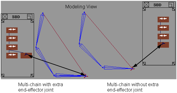

Multi-handle - Cliquez sur cette option pour afficher le Multi-handle. Cette option crée une poignée CI qui permet de contrôler un squelette chaîne, mais permet de chevauchement avec d'autres chaînes CI.
Reportez-vous à la rubrique plusieurs poignées pour plus d'informations sur les autres options de ce type de solution.

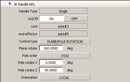

Translation : il s'agit de la configuration par défaut, adapté à la plupart des CI de base. Translation signifie que vous pouvez déplacer et animer la poignée CI de la translation de canaux.
Plane Rotation : ce paramètre vous donne plus de contrôle approfondie de la poignée. Il vous permet de faire pivoter le squelette, le plan dans lequel les liaisons contenues dans le descripteur de CI. Si toutes les connexions de la chaîne CI poignée ne se trouvent pas dans le même plan, une "meilleur" Plan d'ajustement est sélectionnée.
La rotation de l'axe du plan peut également être contrôlée en sélectionnant la poignée et en utilisant le
avec l'outil Rotation(Transformation > Rotation
Plan et le poteau – dans certains cas, la combinaison de translation et de rotation de plan peut entraîner la solution CI pour inverser uncontrollably. Ce paramètre fournit avancés et spécialisés de la poignée de contrôle CI afin d'éviter ce problème. Définissez la poteau Rotation X de et poteau Rotation Y(dans le Informations section CI identificateur de la fenêtre d'informations) pour modifier le plan de la structure tout en conservant le poteau dans la même orientation par rapport au squelette.
Local : cette option vous permet de contrôler la poignée de son orientation par rapport à la racine.
Général - Cette option vous permet de contrôler la poignée de l'orientation dans l'espace univers. Cela signifie que la rotation est contrôlée par une poignée de CI pouvant être fixe dans l'espace univers plutôt que par rapport à la racine. Vous pouvez également définir cet attribut à partir de la fenêtre Informations une fois que la poignée est créé.
