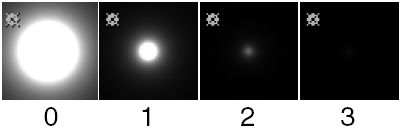

Déclin
Contrôle la vitesse à laquelle l'intensité de la lumière diminue avec la distance. Atténuation ce paramètre n'a aucun effet sur les distances inférieures à 1 unité.
Déclin paramètre fonctionne différemment pour le volume des lumières (voir Atténuation). Les paramètres corrects sont 0, 1, 2 ou 3. Le paramètre par défaut est 1.
0 aucun déclin ; lumière atteint tout
1 L'intensité de la lumière diminue avec la distance directement (de façon linéaire) de la lumière du monde réel (plus lent)
2 L'intensité de la lumière diminue proportionnellement au carré de la distance (identique au monde réel de lumière)
3 L'intensité de la lumière diminue proportionnellement avec le cube de distance (plus rapide d'éclairage du monde réel)
