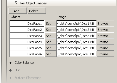

Par objet images
Par objet images vous permet de créer une liste de fichiers image pour les objets de façon à ce que différents objets peut utiliser la même ombrage et Fichier texture, mais des fichiers image. Pendant le rendu de cette liste est examiné. Si l'objet est dans la liste, l'image correspondante est utilisé. Si l'objet n'est pas dans la liste, la valeur par défaut image(sous Fichier de paramètres) est utilisé.
Si la valeur par défaut image champ est vide, seuls les objets dans la liste d'objets par les images seront texturé. A l'inverse, vous pouvez désactiver le fichier des textures pour des objets spécifiques en les regroupant dans la liste des images par objet et en laissant leur Image champs vides. Vous devez toujours affecter l'ombrage aux objets dans la liste des images Par objet.
Conseil :
Un fichier texture qui utilise par objet images est parfois appelée supertexture.
Deux importantes utilise pour cet objet sont alias Peinture et Convertir solide texture. Dans les deux cas, vous souhaitez créer l'apparence d'une seule texture qui s'étend sur plusieurs patchs. Fichiers image distincts doivent être utilisés ; toutefois, en utilisant la liste des images par objet, vous n'avez qu'un ombrage. Les fichiers image dans la par objet liste les images ne s'affichent pas dans la boîte de dialogue Multi-Lister.
Ajouter
Ajoute une ligne vierge à la liste des images Par objet.
Supprimer
Supprime les blancs actif (mis en surbrillance) dans la liste des images par objet. Pour rendre une ligne actif, cliquez une fois dessus.
