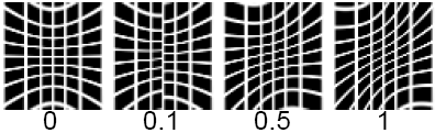

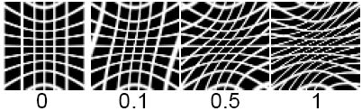

Shear_u
Cisaillement de la Texture source dans la direction U. Par exemple, horizontale rayures va ressembler un salon poteau. La plage est comprise entre -10 et 10. La valeur par défaut est 0.
Shear_v
Cisaillement de la Texture source dans la direction V. Par exemple, les lignes concentriques aux pôles sont clothoïde vers l'intérieur. La plage est comprise entre -10 et 10. La valeur par défaut est 0.

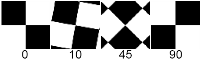

Rotation
Angle (en degrés) sur laquelle la texture est pivoté sur la surface. La plage de la glissière est 0 à 360. La valeur par défaut est 0 (pas de rotation).

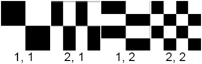

Urepeat, Vrepeat
Le nombre de fois où la texture est répétée dans la surface de couverture le long de la surface directions U et V paramétrique. Si Urepeat ou Vrepeat est supérieure à 1, la texture est répété plusieurs fois dans la surface de couverture, mais la taille de chaque instance de la texture est plus petite que la taille par défaut. De même, si la valeur de Urepeat ou Vrepeat sont inférieures à 1, seule une partie de la texture sont mappés à la surface. La plage du curseur est de -1 à 10. La valeur par défaut pour la plupart des textures est 1.

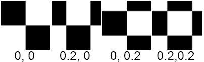

Décalage U, Décalage V
Décale le motif de texture (sans déplacer la texture elle-même) le long des axes U et V de la surface paramétrique. Ajustez les UOffset VOffset et des valeurs pour ajuster le positionnement d'un motif sur une surface. La plage de la glissière est 0 (pas de décalage) sur 1. La valeur par défaut est 0.

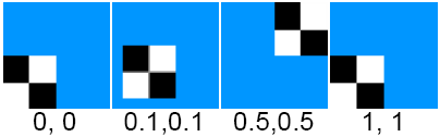

Ucoverage, Vcoverage
La fraction de la surface couverte par la texture le long des axes U et V de la surface paramétrique. Par exemple, si le Vcoverage Ucoverage et des valeurs sont toutes deux à 0,5, la texture est la moitié de la surface dans la direction U et la moitié de la surface dans la direction V, ou un quart de la surface totale. Les zones situées en dehors de la zone de couverture ont une valeur de paramètre non-texture mappé comme indiqué dans l'ombrage fenêtre de contrôle(par exemple, la couleur). La plage de la glissière est 0 à 1. La valeur par défaut est 1.

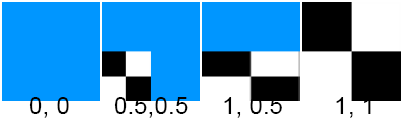

Utranslate, Vtranslate
Déplace la zone de couverture de texture le long des axes U et V de la surface paramétrique. En fait, la Vtranslate Utranslate et des valeurs de déterminer où la texture sera situé sur la surface. La plage de la glissière est 0 à 1. Le paramètre par défaut est de 0.
