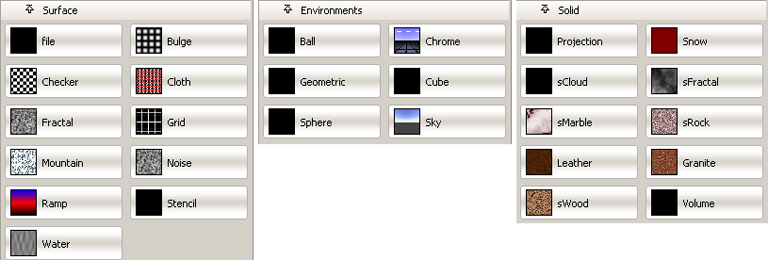

La surface, Environnementset solides de la fenêtre des procédures de texture liste toutes les textures que vous pouvez associer à un paramètre d'un environnement, d'ombrage ou de texture.
Les valeurs Texturable
Les valeurs Texturable de la texture procédures fenêtre contient un bouton pour chaque paramètre (de l'environnement actif, ombrage, de lumière ou de texture dans le Multi-Lister) que vous pouvez mapper une texture. Le bouton (s) qui vous ont un mapping de texture.

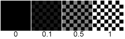

Un facteur d'échelle appliqué au paramètre que la texture est associée. Ainsi, toutes les valeurs de la texture sont multipliées par la valeur de Amult. La plage de la glissière est 0 à 1. La valeur par défaut est 1 (aucun effet).
Aoffset
Un facteur de décalage appliquée au paramètre que la texture est associée. Ainsi, toutes les valeurs de la texture que la Aoffset valeur ajoutée. Par exemple, si la valeur de Amult est -1 et Aoffset valeur est de 1, la texture est inversé. La plage de la glissière est 0 à 1. La valeur par défaut est 0 (aucun effet).

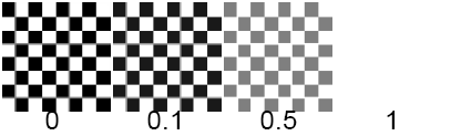

Flou
Flou paramètres contrôlent la netteté de la texture. Si la Flou les valeurs des paramètres sont 0, la texture est parfaitement nette. Toutefois, une petite quantité de flou est généralement nécessaire pour réduire le crénelage des effets (reportez-vous à la rubrique Options communes des problèmes de crénelage).

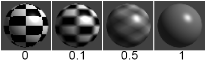

Blurmult
Un facteur d'échelle qui contrôle la quantité de texture flou dans l'espace. Ainsi, le plus d'un objet à partir de la caméra, plus l'effet de flou.

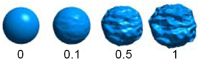

Augmentez la valeur Blurmult(par exemple, à 1) uniquement pour réduire le crénelage effets provoqués par Sharp textures (reportez-vous à la section Commun des problèmes de crénelage). Si vous souhaitez réellement lisse de la texture, augmentez la valeur Décalage du flou.

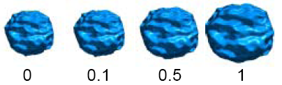

Réduisez la valeur Blurmult(par exemple, 0.1) si vous utilisez la texture Texture en relief ou de déplacement. Si la valeur Blurmult est élevée, en relief ou de déplacement s'affiche plus lisse lorsque la surface est loin de la caméra.
La plage de la glissière est 0 (net texture, aucun flou) à 1 (bonne anti-crénelage). La valeur par défaut est 1.

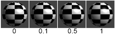

BlurOffset
Un facteur de décalage qui détermine la quantité de flou de texture dans l'espace de texture. La quantité de flou est la même quel que soit l'endroit où l'objet est défini par rapport à la caméra. La plage de la glissière est 0 (pas de flou) et 1 (complètement flou). La valeur par défaut est 0.
