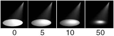

Contrôle la vitesse à laquelle l'intensité de la lumière diminue depuis le centre vers le bord du faisceau lumineux. La plage des valeurs autorisées est de 0 à l'infini. La plage de la glissière est 0 à 255.
Les valeurs typiques sont comprises entre 0 et 50. Les valeurs de 1 et plus de produire des résultats quasiment identiques (son intensité diminue le long du rayon de la poutre). La valeur par défaut est 0 (pas de laisser tomber).

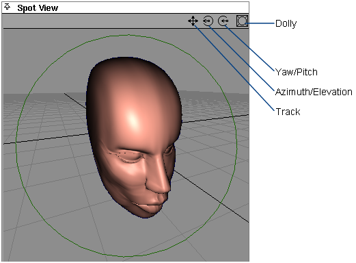

Point de vue
La fenêtre Points de vue affiche une vue en perspective à partir de la source de lumière dirigée et vous permet de positionner de manière interactive du projecteur. Toutes les modifications que vous apportez aux Paramètres projecteur sont automatiquement mis à jour dans la fenêtre Points.
piste, Azimut / Altitude et lacet / pas outils Modifier la lumière dirigée de position ou d'orientation. Travelling change uniquement la vue dans la fenêtre Points, et ne modifie pas la lumière dirigée de position ou d'orientation.
Il peut être difficile à utiliser la fenêtre Point de vue Etendue si la valeur est supérieure à 170.

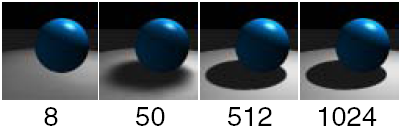

Résolution
La taille de la texture de profondeur d'ombre utilisé pendant raycasting, qui détermine la douceur / netteté des ombres. (La Arêtes isolées et des valeurs ont également une incidence sur la qualité générale de la douceur / netteté d'ombres).
Résolution valeurs de produire des ombres aux arêtes acérées, mais utilisez également plus de mémoire et ralentir le rendu. Basse résolution des valeurs peu de mémoire et accélèrent le rendu. Utilisez la résolution de 50 pour produire des ombres douces et lisse. Les valeurs admises sont comprises entre 2 et 4 096. La plage du curseur est de 8 à 1024. La valeur par défaut est de 512.
Une source dirigée avec une faible valeur Etendue génère des ombres plus nettes à un projecteur avec un haut Etendue, si la résolution. Par exemple, un projecteur Etendue avec une valeur de 90 requiert une résolution deux fois une lumière dirigée Etendue avec une valeur de 45 pour avoir la même netteté d'ombre.

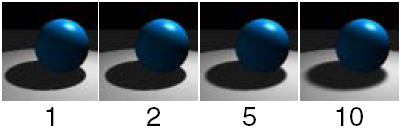

Arête qualité
La taille de l'effet de flou filtre utilisé sur la texture de profondeur de l'ombre. Les valeurs autorisées vont de 1 à 10. L'intervalle est compris entre 1 et 5. La valeur par défaut est 2.
Une qualité basse Arête(1 ou 2) peut produire une légère crénelage (staircasing) autour des arêtes de l'ombre. L'augmentation de la qualité Arête valeur permet d'éliminer le crénelage, mais augmentent le temps de rendu. Cela entraînera également les arêtes à devenir plus doux, nécessitant une plus grande ombre résolution pour conserver les arêtes vives.
Réglez la résolution de la valeur (pas la qualité arête ) pour contrôler le niveau de flou.

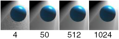

brouillard échantillons
Gère la qualité de l'éclairage, les ombres. Une valeur élevée brouillard échantillons améliore la qualité des ombres de brouillard, mais augmente également le temps de rendu. La plage des valeurs autorisées est de 4 à 4096. La plage du curseur est de 4 à 1024. La valeur par défaut est 50.
La valeur par défaut (50) est généralement suffisante. Toutefois, les petits détails peuvent être manquantes ou risque de bruit. Dans ce cas, augmentez la valeur brouillard échantillons à la résolution.

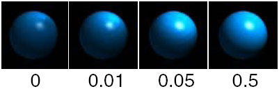

Profondeur minimale
L'espace univers distance des points sur la projection d'ombre des objets sont déplacés vers la lumière dirigée avant l'ombre texture est calculé (pendant raycasting). Ajuster la profondeur min valeur pour corriger un auto-ombrage des problèmes. La plage des valeurs autorisées est de 0 à l'infini. La plage de la glissière est 0 à 10. La valeur par défaut est 0,05.
Si la profondeur min est définie sur 0, puis un objet ombre lui-même par 50 % (si elle projette des ombres) lorsque la lumière est à un angle par rapport à la surface. Un léger min valeur peut placer la surface de sa propre ombre, en particulier lorsqu'elle est utilisée conjointement avec un petit décalage Fusion. Si la min valeur est trop élevée, l'objet risque de ne pas projeter des ombres sur les surfaces qui sont très proches.

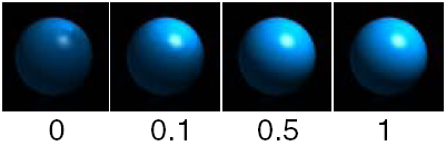

Décalage de raccordement
Mise à l'échelle proportionnelle de la distance qui sépare des points sur la projection d'ombre des objets sont déplacés vers la lumière dirigée avant l'ombre texture est calculé (pendant raycasting). Ajustez la valeur de décalage de fusion pour corriger un auto-ombrage des problèmes. La plage des valeurs autorisées est de 0 à l'infini. La plage de la glissière est 0 à 10. La valeur par défaut est 1.
