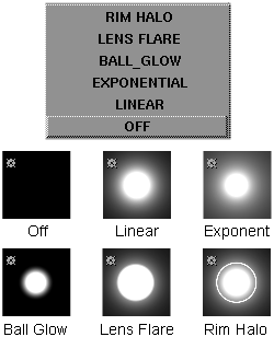

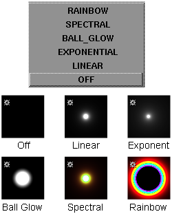

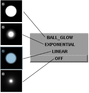

Luisance
Le type de luisance à la lumière se produit lorsque visualisé directement. Une lumière sans luisance peuvent illuminer les objets lorsque la scène est rendue ; toutefois, un effet de luisance à la lumière doit être vus par la caméra lorsque la scène est rendue. Vous pouvez affecter une luisance à tous les types de source de lumière, à l'exception de la lumière ambiante.
Si Luisance est défini pour une lumière Luisance, radiale des effets de luisanceet 2D Lueur bruit des effets de luisance paramètres deviennent disponibles. Le paramètre par défaut est désactivé.
Inactif Aucun effet de luisance
Linéaire Luisance lentement diminue à partir du centre de la source lumineuse
Exponentiel Luisance rapidement diminue à partir du centre de la source lumineuse
BALL_GLOW Luisance diminue plus rapide vers une distance (à partir de la source de lumière au centre) spécifié par la luisance Etendue
Spectral Inférieure de longueurs d'onde (rouge) réfraction (envergure) plus de fréquences supérieures (bleu)
spectre Simule la réfraction à l'eau droplets dans l'air. L'effet de luisance Etendue valeur détermine le rayon du spectre.
Halo
Le type de halo que la lumière se produit lorsque visualisé directement. Halo tels que Luisance, sauf que l'atténuation est plus progressives et différents types d'atténuation sont disponibles.
Intensité de luisance la valeur doit être supérieure à zéro pour la halo au paramètre n'a aucune incidence. Le paramètre par défaut est désactivé.
Inactif Pas de halo
Linéaire Halo lentement diminue à partir du centre de la source lumineuse
Exponentiel Halo rapidement diminue à partir du centre de la source lumineuse
BALL_GLOW Halo diminue plus rapide vers une distance (à partir de la source de lumière au centre) spécifié par la valeur de halo Etendue
Lens Effects Flare Simule une source de lumière lumineuses illuminent les surfaces de plusieurs objectifs de caméra. L'intensité de l'éclat d'objectif est déterminée par le halo Intensité. La taille de l'éclat cercles est relative au champ de vision de la caméra.
Rim halo Forme un anneau circulaire avec un léger central luisance. La taille de l'anneau est déterminé par le halo Diffuser.

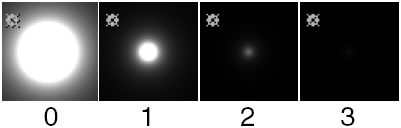

Déclin
Contrôle la vitesse à laquelle l'intensité de la lumière diminue avec la distance. Atténuation ce paramètre n'a aucun effet sur les distances inférieures à 1 unité.
Déclin paramètre fonctionne différemment pour le volume des lumières (voir Atténuation). Les paramètres corrects sont 0, 1, 2 ou 3. Le paramètre par défaut est 1.
0 aucun déclin ; lumière atteint tout
1 L'intensité de la lumière diminue avec la distance directement (de façon linéaire) de la lumière du monde réel (plus lent)
2 L'intensité de la lumière diminue proportionnellement au carré de la distance (identique au monde réel de lumière)
3 L'intensité de la lumière diminue proportionnellement avec le cube de distance (plus rapide d'éclairage du monde réel)

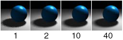

Lancer de rayons des ombres douces
Ombres floues
Rend la lumière de produire des ombres douces pendant le lancer de rayons.
La nature des ombres douces créées est déterminée par la distance entre la lumière et l'objet qui projette les ombres combinée avec la valeur rayon de lumière. Les ombres sont générées pour correspondre à un globe lumière avec le rayon spécifié (en unités d'espace univers). Si la source de lumière est faible ou trop loin, des ombres aux contours plus contrastés. Les ombres deviennent softer-edged comme la lumière de rayon accroît, ce qui se produit dans la réalité. Toutefois, en raison de super-sampling, la zone d'ombre partiel (pénombre) peut devenir de bruit. Pour corriger ce défaut, augmentez le nombre d'échantillons, ajustez les Echantillons d'ombres(lumière) ou le niveau d'anticrénelage.
Si vous utilisez une fonction de mélange, Ombres douces peut être utile lorsque la lumière rayon valeur est 0 et la valeur Echantillons d'ombres est 1. Cette méthode permet d'éviter le crénelage d'ombrage des contours.
Le nombre minimal d'ombre Palpeur rayons par échantillon (utilisée pour la création du lancer de rayons, les ombres douces). Un grand Echantillons d'ombres valeur augmente le temps de rendu, mais est plus lisse des ombres douces. La plage des valeurs autorisées est de 0 à 100. La plage du curseur est de -1 à 10. La valeur par défaut est 2.

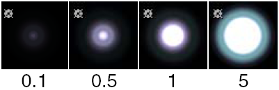

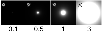

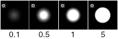

Intensité
La luminosité de l'effet de luisance. Intensité valeur augmente, la taille apparente de l'effet de luisance. Une valeur négative soustrait à partir de la valeur Intensité applique une luisance à une autre. Déclin(la valeur détermine comment la luisance luminosité décroît avec la distance. La plage de la glissière est 0 à 5. La valeur par défaut est 1.

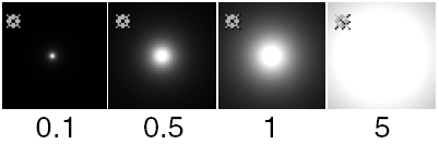

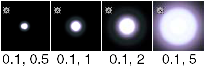

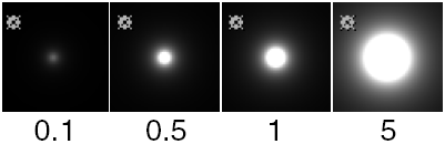

Envergure
Détermine la taille de l'effet de luisance. Les valeurs négatives peuvent être impair mais utile. La plage de la glissière est 0 à 5. La valeur par défaut est 1.

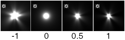

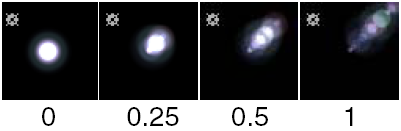

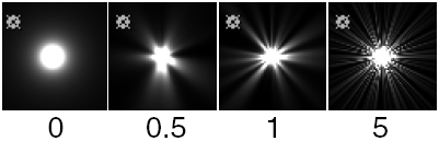

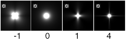

Etoile de niveau
Simule des effets de caméra filtre. La plage de la glissière est 0 à 4. La valeur par défaut est 0.
Utilisez le paramètre les points d'étoile pour définir le nombre de branches de l'étoile. Utilisez le paramètre Rotation pour faire pivoter l'étoile.

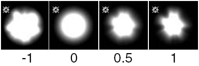

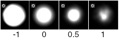

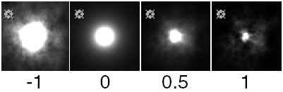

Bruit radial
Permet de rendre aléatoire l'étendue de l'effet de luisance pour simuler des effets d'étoiles et eyelashes Réfraction de lumière. La plage de la glissière est 0 à 1. La valeur par défaut est 0.
Les valeurs négatives de Bruit radial génère un bruit plus épaisses. Utilisez la Bruit Fréq. paramètre (sous radiale des effets de luisance) permet de contrôler la régularité de l'effet.

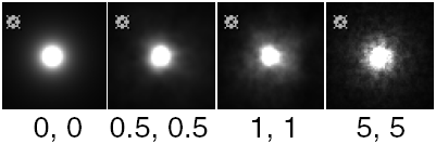

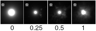

2D Bruit
La force de bidimensionnelles Bruit appliquée à l'effet de luisance. Le bruit est généré sur un plan qui est centré sur la position de la lumière et toujours orienté vers la caméra. La plage de la glissière est 0 à 1. La valeur par défaut est 0.
Pour créer l'illusion de fumée lumineux autour d'une source de lumière luisante, définissez la 2D bruit valeur sur 0,5 et lentement animer la UOffset et VOffset. La fumée est à lentement la force en fonction de la source de lumière.

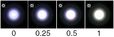

Couleur de halo
La couleur de l'effet de halo. Le paramètre par défaut est le blanc.
Intensité
La luminosité de l'effet de halo. Intensité valeur augmente, la taille apparente de l'effet de halo. Déclin(la valeur gère le halo luminosité décroît avec la distance. La plage de la glissière est 0 à 5. La valeur par défaut est 1.
Envergure
Détermine la taille de l'effet de halo. Envergure valeur détermine également la taille de l'effet de luisance si luisance est Rim halo. Taille de halo est généralement supérieur à la taille de la luisance lorsque le halo Semelle isolée Luisance et des valeurs sont identiques. La plage de la glissière est 0 à 5. La valeur par défaut est 1.

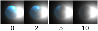

Nbre de cercles
Le nombre de cercles de l'effet de l'éclat d'objectif. La plage des valeurs autorisées est de 0 à l'infini. La plage de la glissière est 0 à 2 048. La valeur par défaut est de 20.
Si le nombre de cercles valeur est très élevé, le temps de rendu peut être long, surtout si min Taille et max valeurs sont de grande taille et l'éclat couleur est texturé.
Taille min., taille max.
La taille des cercles est déterminée de manière aléatoire entre ces deux valeurs. La plage des valeurs autorisées est -Infini à l'infini. La plage de la glissière est 0 à 5. La valeur par défaut est égale à 0,1 pour Min et Max1 pour la taille.

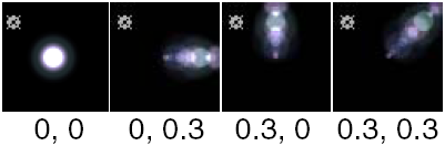

Vertical et horizontal
Contrôle de l'axe de l'effet d'éclat par rapport au centre de l'image. Si la source de lumière se déplace, l'éclat apparaît pour faire pivoter jusqu'à ce point. La plage est comprise entre -1 et 1. La valeur par défaut est 0.
Longueur
La longueur de l'effet d'éclat par rapport à l'emplacement de la lumière. Si la longueur est petit, tous les cercles se chevauchent la lumière. Si la longueur est élevé, les cercles répartis sur toute l'image. La valeur Longueur n'a aucun effet si le Vertical et Horizontal sont tous deux la valeur 0. La plage de la glissière est 0 à 1. La valeur par défaut est 1.

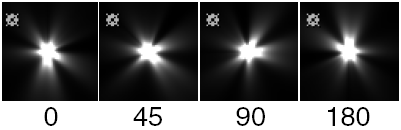

Rotation
Fait pivoter la luisance et le brouillard de bruit et Etoile effets 2D (Bruit, Bruit radialet Etoile niveau) autour du centre de la source lumineuse. La plage est comprise entre 0 et 360 (degrés). La valeur par défaut est 0.

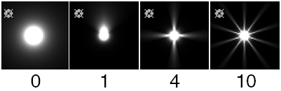

Les points d'étoile
Le nombre de points d'étoile Filtre des effets de luisance. Les points d'étoile une valeur de 1 produit un effet comet-like. Une valeur non entière en forme d'étoile Points peut effectuer le rendu avec une jointure ou avec la ligne située dans la partie supérieure de l'effet Etoile. La plage de la glissière est 0 à 10. La valeur par défaut est 4.
Conseil :
Définissez les points d'étoile sur 1, la valeur niveau Etoile sur 1 et ( pour Couleur pour produire un spectre Arch.

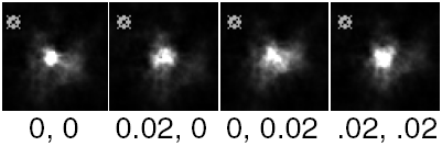

Décalage U, Décalage V
Décalages Luisance et le brouillard 2D Bruit à l'horizontale (UOffset) et vertical (VOffset). Par exemple, vous pouvez animer le VOffset UOffset et des valeurs pour simuler de la neige, de la pluie, de la fumée ou de déplacer au-delà d'une lumière. Bruit se répète après un décalage de 1. La plage de la glissière est 0 à 1. La valeur par défaut est 0.
