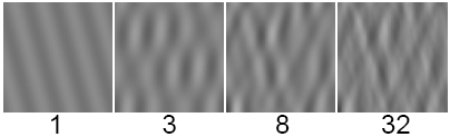

Numwaves
Le nombre d'ondes linéaire dans la texture. Pour créer des rainures d'eau avec non linéaire des ondes, définissez le Numwaves sur 0. Pour combiner des ondes linéaire avec des rides concentriques, définissez le Numwaves sur un nombre faible (de 1 à 3 ). La plage des valeurs autorisées est de 0 à 100. La plage de la glissière est 0 à 32. La valeur par défaut est 8.

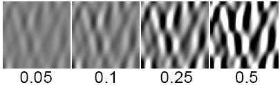

Wave_Amplitude
Met à l'échelle la hauteur de l'onde. La plage des valeurs autorisées est de 0 à l'infini. La plage de la glissière est 0 à 1. La valeur par défaut est 0,05.

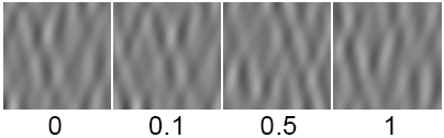

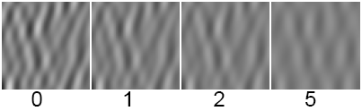

Lissage
Contrôle l'intensité de toutes les ondes secondaire. La plage des valeurs autorisées est de 0 à l'infini. La plage de la glissière est 0 à 5. La valeur par défaut est 2.

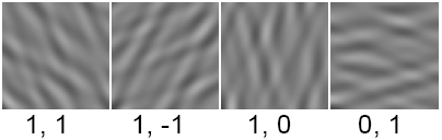

Direction du vent
Wind_u, Wind_v
La force du vent dans les directions U et V (qui détermine la direction de l'onde linéaire motif). La plage est comprise entre -1 et 1. La valeur par défaut de Wind_u est 1. La valeur par défaut de Wind_v est 0.

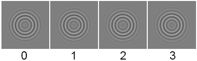

Paramètres de ride concentrique
Les paramètres ride concentrique contrôlent l'apparence de l'eau de rides concentriques. ride concentrique paramètres n'ont pas d'incidence sur l'onde linéaire de la texture.

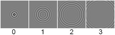

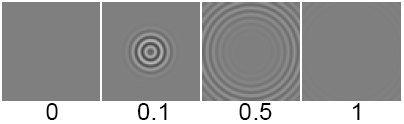

Ripple_time
Gère l'apparence des rides. Par exemple, si vous avez associé l'effet de ride qu'une eau droplet situés dans un verre d'eau, à l'instant 0, il n'existe pas de ride ; la droplet n'a pas touché la surface de l'eau. Lorsque la valeur du paramètre Temps passe à une valeur supérieure à 0, le droplet a chuté sur la surface de l'eau et de l'onde de la ride effet simule l'effet de l'eau dans le verre au niveau de ce point dans le temps. Lorsque le temps a atteint une valeur de 1, l'effet du droplet sur la surface de l'eau est presque terminée et de l'eau dans le verre est toujours.
La plage de la glissière est 0 à 1. La valeur par défaut est 0.
Pour simuler le mouvement de l'eau rides, animer le Ripple_time. Les rides se déplacer que cette valeur augmente. La vitesse réelle des rides est déterminé par la valeur de Group_velocity et la vitesse à laquelle vous animez le Ripple_time.

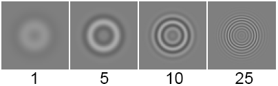

Fréquence
Contrôle la distance entre les rainures. Plus la fréquence valeur, plus la distance. La plage des valeurs autorisées est de 0 à l'infini. La plage de la glissière est 0 à 20. La valeur par défaut est 25.

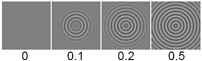

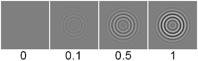

Amplitude
Met à l'échelle la hauteur des rides. La plage des valeurs autorisées est de 0 à l'infini. La plage de la glissière est 0 à 1. La valeur par défaut est 0,05.

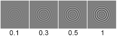

Drop_size
La masse du droplet qui lance l'eau des rides. (Imaginez un droplet situés dans un verre d'eau, par exemple). Un Drop_size avec la valeur 0, ne produit aucun effet de ride car le droplet n'a pas de volume. Comme le Drop_size valeur augmente, plus la masse de la descente augmente, ce qui entraîne un effet de ride sur la surface de l'eau. La plage des valeurs autorisées est de 0 à l'infini. La plage de la glissière est 0 à 1. La valeur par défaut est 0,3.

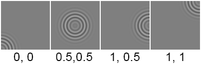

Ride centre
U_origin, V_origin
L'emplacement du centre des rides sur les directions U et V paramétrique. La plage de la glissière est 0 à 1. La valeur par défaut est 0.5.

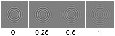

Spread_start
Détermine le degré d'influence qu'un droplet ont toujours sur la surface de l'eau à l'instant 0. Une ride concentrique commence comme un point de perturbation dans l'espace de paramètres (défini par le U_origin et V_origin ), lorsque la Ripple_time valeur est 0. La taille du témoin à 0 est déterminé par la valeur de Spread_start. Plus la valeur Spread_start est élevée, plus l'effet du témoin à l'instant 0. La plage des valeurs autorisées est de 0 à l'infini. La plage de la glissière est 0 à 1. La valeur par défaut est 0.005.
Spread_rate
La vitesse à laquelle la ride se divise en sub-ripples. (comme une ride s'étend vers l'extérieur, il se divise en sub-ripples.) La plage des valeurs autorisées est de 0 à l'infini. La plage de la glissière est 0 à 1. La valeur par défaut est 0,3.

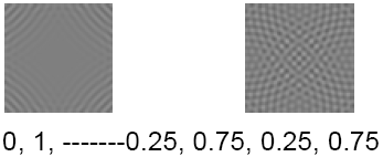

Ride réflexions paramètres définissent une zone de contour imaginaire que rides peut refléter désactivée. Cet effet est toutefois neuf fois plus lent que s'il n'existe aucune réflexion boîte englobante.
Reflect_bound
Active une zone de contour imaginaire réfléchissant. Le paramètre par défaut est désactivé.
Umin, umax, vmin et vmax
Définit la zone de contour dans les directions U et V paramétrique. Si Reflect_bound. est désactivée, ces paramètres sont sans effet. La plage de la glissière est 0 à 1. La valeur par défaut de umax et Vmax est 1 ; la valeur par défaut de Umin et vmin is 0.

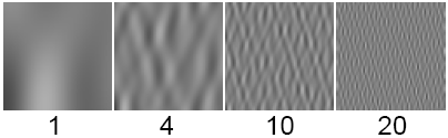

Le nombre minimum et maximum d'itérations utilisées pour calculer le motif de la texture. Ce paramètre détermine la manière dont la texture est détaillé. La plage de la glissière est 0 et 25. La valeur par défaut est de 0 pour Level_min et 20 pour Level_max.
Conseil :
Si les deux Level_min et Level_max est élevée (proche de 100), le rendu peut prendre un certain temps. Si vous souhaitez que le motif fractal encore plus de grain, inférieure Blurmult ou Amult à la place.

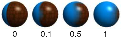

Fusion
Permet de fondre graduellement la texture (non mappés) dans la valeur du paramètre d'ombrage mappé. Cette zone est définie par le contour de la texture de positionnement d'objet. Si, par exemple, une texture relief cuir est mappée sur une surface et Fusion est supérieure à zéro, le relief est progressivement diminue à mesure qu'elle se rapproche du contour de l'objet de positionnement Texture. Si la valeur de fusion est définie sur 0, la texture se termine brusquement à la limite définie par la texture de positionnement d'objet. La plage de la glissière est 0 (pas de fusion) à 1 (très progressive de raccordement). Le paramètre par défaut est de 0.
Conseil :
Fusion fonctionne mieux si l'option Enveloppe est Inactif. Si l'option Enveloppe est activée, la texture se mélange (non mappés) dans la valeur du paramètre d'ombrage mappé sur le contour de l'objet de positionnement Texture et répéter indéfiniment que la texture est répétée.

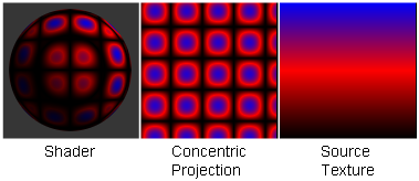

Concentrique Projette une section vertical aléatoire de la texture à partir du centre de l'arête extérieure de chaque pixel 3D. Un pixel 3D est un volume (cube). Une certaine quantité de l'espace 3D contient plusieurs pixels 3D. La taille des pixels 3D est basée sur la taille de la texture de positionnement d'objet. Une surface qui a un concentrique la projection de la texture mappé semble être carved hors d'un réseau tridimensionnel des cubes, où la couleur de chaque cube dans le réseau varie dans le cube du centre vers l'extrémité extérieure. Par exemple, utilisez un Rampe d'accès comme texture source, et l'échelle de la texture de l'objet Placement de très petits.
