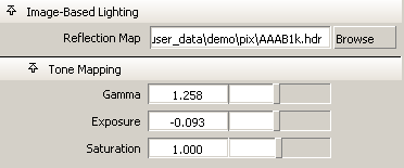

L'éclairage basé sur une image
Texture de réflexion
Entrez le chemin d'accès complet ou relatif à la plage dynamique élevée (HDR) pour être utilisée en tant que texture de réflexion ou cliquez sur le bouton Parcourir pour localiser le fichier. Les images HDR sont le seul type d'image peuvent être utilisés en tant que textures de réflexion pour un éclairage basé sur une image.
Les images HDR peuvent être créés à l'aide de Photoshop CS2, HDRIshop ou acheté ; certaines sont disponibles sur le Web ainsi (recherche de "royalty-free les images HDR").
Mappage de ton
La contribution de l'éclairage basé sur image à illuminer le modèle peut être contrôlée par le mappage de ton. Les images HDR, car ils ont une large gamme, peut produire une image rendue obtenue qui doivent être "toned" pour représenter l'éclairage qui soit adapté à la scène. Le mettre est appliqué à la fin du processus de rendu, et le rendu final toned tient compte de l'éclairage basé sur une image et le rendu terminé avec les lumières standard. Le mappage de ton n'a pas d'incidence sur les lumières standard.
Comme avec des photographies numériques et des images qui sont supérieures à 24 bits, plus les données d'origine est conservée et le plus tard dans le processus qu'elle est réduite à 24 bits, plus la valeur de la plage dynamique élevée données peuvent contribuer à la dernière image.
Gamma
Définit la luminosité des valeurs de demi-teintes de la texture de réflexion. Les valeurs faibles créent des réflexions plus sombres ; des valeurs plus élevées créent des réflexions plus lumineux.
Exposition
Définit la luminosité globale de la texture de réflexion. Des valeurs plus faibles réduisent l'exposition de l'image ; les valeurs plus élevées augmentent la compensation d'exposition.
Saturation
Définit la quantité de couleur de la texture de réflexion est utilisée.

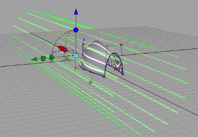

Un nouvel outil de visualisation vous permet de voir votre modèle comme si elle était entourée par le long des dispositifs d'éclairage fluorescent. La réflexion est uniquement disponible en mode ombrage matériel.
Comment créer des réflexions linéaires
  1. Ouvrez WindowDisplay > Hardware Shade et vérifiez que le mode d'ombrage est réglé sur par pixel.
  2. Pour créer des réflexions linéaires, activez linéaire de réflexion, sélectionnez Ombrage et fermer la fenêtre.
  3. Choisissez le matériel (par pixel ), cliquez sur l'onglet Editeur d'environnement. Faites défiler vers le bas la réflexion contrôle linéaire.
  4. Ajustez les paramètres d'environnement pour l'adapter à votre modèle. Les réflexions ne pas ajouter des éclairages à la scène, il suffit de les réflexions sur le modèle qui ressemblent à partir duquel ils ont été générés une série de lumière fluorescente de tubes.

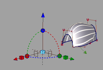

Les commandes de réflexion linéaire
Afficher le tunnel
Si cette option est activée, le tunnel est représentée avec des lignes vertes. Il est utile d'activer l'affichage lors de la création de la réflexion de l'affichage.
Couleur
Cliquez sur l'échantillon de couleur pour choisir une couleur autre que le blanc pour les réflexions, ou déplacez le curseur pour modifier la valeur de la couleur.
Intensité
Détermine la luminosité relative des réflexions. Des valeurs supérieures à 1 sont équivalentes à la définition d'une source de lumière à la même intensité.
Nombre de bandes
Définit le nombre de bandes de la lumière réfléchie dans le cylindre.
Largeur de la bande
Définit la largeur des lumières.
bandeBande
Définit l'arête de transition des lumières, pointe comprise entre une transition pour obtenir une transition douce.
