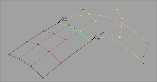

Modification d'objet > Aligner > Aligner
Aligne une courbe ou arête de surface à une autre courbe ou arête de surface. Aligne également une arête à l'intérieur d'une surface .

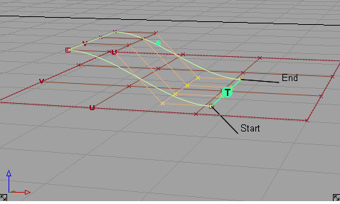

U / V : cette option ne s'affiche que lorsque vous alignez une courbe sur une surface.
La courbe est aligné sur la direction U ou V de la surface.
Vecteur(Cette option s'affiche uniquement lorsque vous alignez une courbe sur une surface.
La tangence et la courbure de l'axe est défini par le plan tangent de la surface au point de contact, et la direction du vecteur spécifié par Options de vecteur. La tangence et la courbure des CV sur la courbe ne sont pas autorisés à se déplacer dans la direction du vecteur. Cela revient à créer un curve-on-surface sur la surface et aligner la courbe libre.
Si le vecteur est défini sur Vue, la forme de la courbe dans la vue reste la même via l'axe, tout en conservant le niveau de continuité de la surface.

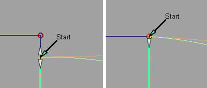

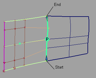

Partielle
La case à cocher Partielle est toujours désactivée par défaut lorsqu'une surface est alignée. Initialement, l'entrée des arêtes de surface sont alignées sur la totalité de la principale. Si Partiel est activée, les points les plus proches de la surface principale d'arête (ou courbe) sont utilisées.
La jointure des manipulateurs sont toujours affichés. Utilisez les manipulateurs (ou la Partials curseurs) pour contrôler l'étendue. Partielle applique lorsqu'une arête de surface est alignée à une autre arête de surface, Isoparm, curve-on-surface ou courbe libre
Partielle est désactivée automatiquement si les manipulateurs sont déplacés à l'extrémité de celle-ci. Il est activé automatiquement lorsque les manipulateurs sont déplacées à partir de la fin.
L'activation de l'option Partielle toujours réinitialise les manipulateurs pour les points les plus proches sur Master. A l'inverse, la désactivation de l'option Partielle définit les manipulateurs pour les extrémités de l'arête.

La section suivante s'affiche uniquement lorsque Type d'axe est arêteet continuité G1 est définie sur Tangente, courbure G2 G3 courbureou .

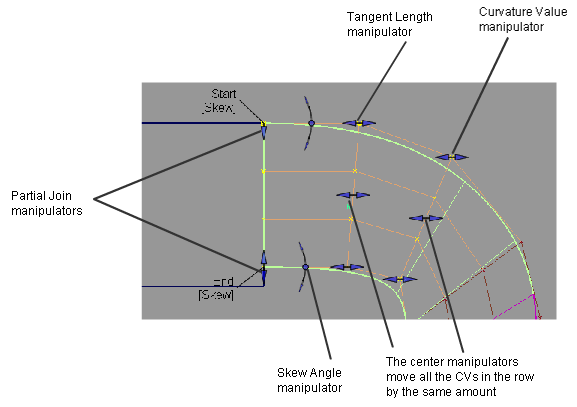

Ces options permettent de contrôler la direction de la tangente (dans le plan tangent) le long des arêtes extérieures de la surface d'entrée.

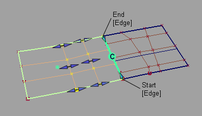

Aligner de début / fin d'ensemble
Lorsque cette case est cochée, le paramètre Aligner et de fin Aligner reste le même.
AlignerAligner de départ / fin
Arête Aligner – l'arête est aligné sur la bordure naturelle ou à une arête découpée.
Inclinaison : l'arête subit une rotation selon l'angle oblique tout en restant dans le plan tangent.
Cliquez sur l'étiquette dans la fenêtre de la vue pour basculer entre le bord Aligner et Incliner.
Angle oblique de départ / fin angle oblique
L'angle de rotation (en degrés) de début ou de fin de l'arête externe.
Ces valeurs peuvent également être ajustées à l'aide du petit cercle les manipulateurs dans les fenêtres de visualisation.
La section suivante s'affiche uniquement lorsque continuité G1 est défini sur Tangente, Courbeou G2 G3 Courbure.
Ces options contrôlent la longueur de la tangente ou de courbure. Vous pouvez également utiliser la tangente et / ou la courbure des manipulateurs pour ajuster les valeurs.
Ajustement de tangente et de courbe CV
Echelle tangente de départ / fin tangente à l'échelle
Ces valeurs de glissière vous permettent d'ajuster les longueurs des tangentes (en centimètres) sur les deux arêtes de la surface d'entrée.
Echelle tangente
Cette valeur de glissière vous permet de régler la longueur réelle de la tangente (en centimètres) au niveau de la ligne de la fin de la courbe.
Lorsque vous alignez des surfaces, si ligne d'équilibre est sélectionnée, ce curseur vous permet de mettre à l'échelle les longueurs de tangente de manière proportionnelle, afin de ne pas modifier la forme de la surface. Il conserve sa valeur si ligne d'équilibre est désactivée, puis à nouveau.
Echelle automatique G2
Si continuité est défini sur courbure G2, cette option ajuste la courbure G2 automatiquement lorsque vous modifiez l'échelle de la tangente. Elle tente de conserver le même rapport arm-lengths, c'est-à-dire position-row pour tangent-row / tangent-row pour G2 curvature-row, comme dans la surface non alignés (ou courbe).
Si continuité est défini sur G3 courbure, cette option ajuste les deux la courbure G2 et G3 automatiquement lorsque vous modifiez l'échelle de la tangente. Elle tente de conserver le même rapport arm-lengths comme dans la surface non alignés (ou courbe).
Remarque : Echelle automatique et autoscale G2 G3 sont mutuellement exclusives.
Echelle de courbure de départ / de fin de la courbure de l'échelle
Ces valeurs de glissière vous permettent d'ajuster les vraies longueurs de courbure G2 sur les deux arêtes de la surface d'entrée.
Echelle de courbure
Ce curseur vous permet de régler la valeur True courbure G2 longueur sur la ligne de la fin de la courbe.
Lorsque vous alignez des surfaces, si ligne d'équilibre est sélectionnée, ce curseur vous permet de mettre à l'échelle la courbure G2 longueurs de manière proportionnelle, afin de ne pas modifier la forme de la surface. Il conserve sa valeur si ligne d'équilibre est désactivée, puis à nouveau.
Echelle automatique G3
Ajuste la courbure G3 automatiquement lorsque vous mettez à l'échelle G1 tangente ou courbure G2. Elle tente de conserver le même rapport arm-lengths, c'est-à-dire tangent-row pour G2 curvature-row et G2 G3 curvature-row curvature-row afin que la surface non alignés (ou courbe).
Départ G3 Echelle / fin G3 échelle
Ce curseur vous permettent d'ajuster la courbure G3 vraies longueurs sur les deux arêtes de la surface d'entrée.
G3Echelle
Ce curseur vous permet de régler la véritable longueur à la courbure G3 aligné à l'extrémité de la courbe.
Partials
Début / Fin
Ces curseurs Les valeurs vont de 0.0 à 1.0 et spécifier le pourcentage de la façon dont le début ou la fin de l'entrée de la surface s'étend de l'extrémité de la surface principale (dans l'espace de paramètres).
Ces valeurs peut également être ajusté à l'aide de la glissière partielle des manipulateurs le long de la limite de contour. Les manipulateurs indiquent qu'elles ont été placées à la totalité de l'arête du maître en affichant uniquement la flèche interne. Doubles flèches indiquent que l'arête d'entrée n'est pas placé sur la totalité de l'arête de la vue principale.
Le curseur d'accrochage des manipulateurs également pour les options définies dans la boîte de dialogue Options d'accrochage fenêtre (à l'exception de Centre et Pivot).
Reportez-vous à la rubrique Options d'accrochage.

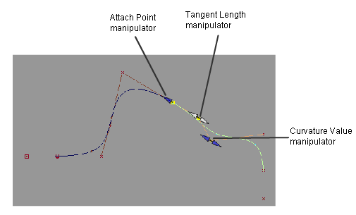

Point d'attache
Cette section s'applique à la courbe l'axe uniquement.
Point d'attache
Point sur la courbe principale que la courbe d'entrée est alignée. La valeur de la glissière est comprise entre 0,0 et 1,0 et indique le pourcentage de la distance entre le début de la courbe principale.
Alignement des manipulateurs de surface
Les manipulateurs de courbe d'axe
