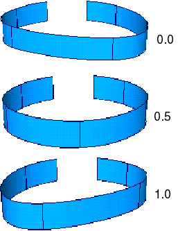

Fusionner : modifiez les deux objets en fusionnant leurs extrémités / arêtes à attacher. Vous pouvez contrôler la pondération de chaque objet est modifié à l'aide de l'option de fusion .

Le pourcentage (poids) de 0 (le premier objet uniquement) à 1 (le deuxième objet uniquement), entre les deux objets d'origine lors de la fusion.
