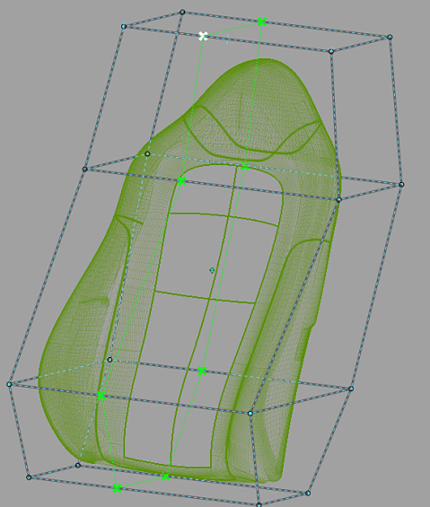

alias fournit un manipulateur en forme un treillis pour activer des modifications globales pour le modèle.
Le treillis en forme de boîte commence toujours en mode désactivés et est initialisé sous la forme d'une boîte englobante entourant la géométrie sélectionnée.
Le treillis peuvent être modifiés et affiné par rapport à sa boîte d'origine sans affecter la forme sous-jacente de cibles (surfaces ou les maillages) tant que le treillis sont désactivés. Après le développement d'un treillis qui fournit la forme et le niveau de détail requis, activez le treillis. Les modifications apportées ultérieurement au treillis permet de modifier les cibles.
Le treillis peuvent être activés et désactivés cumulée à plusieurs reprises pour former les modifications.
Les points du treillis ne sont pas CV : elles sont des poignées de manipulateur. Elles peuvent être déplacées en utilisant uniquement les fonctions offertes par l'outil Lattice Rig.
S'il s'agit d'un plan de construction actif, un treillis respecte le plan de construction et Aligner. En outre, les manipulateurs de points treillis indépendamment par rapport au plan de construction. Cela signifie que, quel que soit l'endroit où et comment le treillis est créé, les manipulateurs de respecter le plan de construction actif.

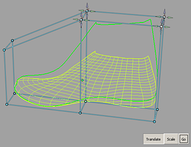

La géométrie en cours de modification est représentée par un proxy. Un objet externe est un léger représentation filaire des cibles sont déformés par un treillis en prise. Le proxy de manière interactive les mises à jour pendant que vous modifiez le treillis en prise pour afficher les cibles ressembler après déformation (voir l'image ci-dessous). Par ailleurs, les cibles reste inchangé jusqu'à ce que vous relâchiez le bouton de la souris (lorsque l'option Mise à jour automatique est activée) ou lorsque vous cliquez sur Aller(lorsque l'option Mise à jour auto est désactivée).

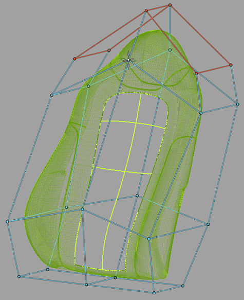

Toutes les modifications apportées au treillis en l'influence de la forme de la cible par le treillis.
Toute la géométrie délimitée par le treillis sont contraints. Pour afficher ces zones ont été contraints, les points du treillis et les arêtes à l'intersection de la géométrie sont indiqués en rouge.

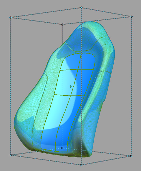

Diagnostic de l'ombrage est perdue pour déformer les objets à l'aide de l'outil de treillis. Lors de l'utilisation de l'outil Lattice Rig (Edition > Modélisation dynamique des formes > Lattice Rig), les objets vous demande d'être déformé perdent leur diagnostic de l'ombrage.
Le logiciel crée de nouvelles surfaces pour ces objets. Lorsqu'un outil crée des surfaces, ces surfaces ne s'affichent pas diagnostic de l'ombrage. Cliquez sur Diagnostic ombrage dans le panneau de configuration pour l'appliquer à l'objet.

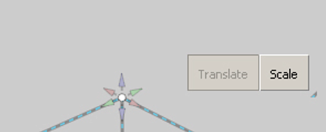

| Pour ce faire, | Utilisez le bouton de la souris |
| Basculer sélection |
| Choisir exclusif |
| Supprimer sélection |
