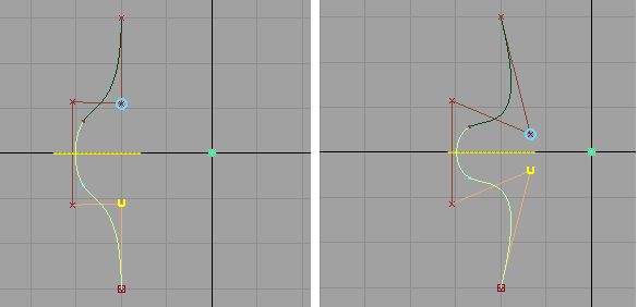

rend la géométrie symétrique, et vous permet de modifier le contrôle (CV, modifier les points, fusion des points) sur un côté, tandis que les contrôles correspondants dans la moitié de symétrie sont automatiquement mises à jour afin de conserver la symétrie .
Le plan de symétrie est définie par le plan de symétrie par défaut pour le calque de la courbe ou de la surface appartient (Y = 0 par défaut). Ce plan peut être modifié à l'aide de la commande Calques > Symétrie > Définir plan
Déplacement du bas CV se déplace automatiquement son double symétrique (cercle bleu) dans la direction opposée afin de conserver la symétrie.

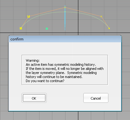

- Une fois défini, le plan de symétrie est unique pour chaque courbe ou de la surface. Lorsqu'une courbe ou surface de transformation, le plan de symétrie devient Désassemblé depuis le plan de symétrie et suit l'objet. Si le plan n'est pas respecter le plan de symétrie, il est dessiné dans une couleur différente. Une boîte de confirmation apparaît également dans ce cas.
