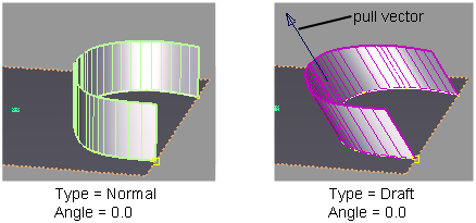

Normale : crée une surface qui s'étend par rapport à un angle donné par rapport à la normale de la surface sous-jacente (s). Par défaut, la nouvelle surface est normale à la surface sous-jacente (s).
Brouillon : crée une surface qui s'étend par rapport à un angle donné dans un sens de démoulage vecteur. Par défaut, la surface est parallèle au vecteur de démoulage.
Dans ce mode, vous pouvez sélectionner individuellement ou sélection rectangulaire, toute combinaison de courbes (même des courbes libres), si elles sont séparés (non-touching une continuité de position (G0), de tangence (G1) ou continue).

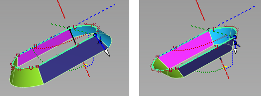

A gauche : angle de dépouille = 35 ; les surfaces sont prolongées, intersection et ajusté. A droite : angle de dépouille = -35 ; les surfaces sont entrecoupées puis ajustées.

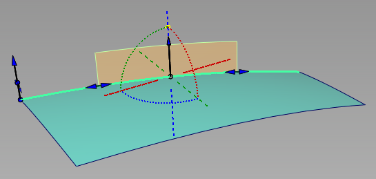

Lorsque cette option est activée, début et de fin les curseurs s'affichent dans la fenêtre de contrôle et flèche manipulateurs apparaissent sur les surfaces de dépouille. Faites glisser les flèches pour modifier l'étendue de la dépouille sur les surfaces courbes de départ.
Lorsque cette option est activée, les surfaces de dépouille jusqu'aux extrémités des courbes de départ.
Début / Fin
Utilisez ces curseurs pour modifier l'étendue de la dépouille. Les valeurs de départ et de fin entre 0,0 et 1,0, respectivement, définissez l'étendue d'origine.
Intervalle de dépouille de la surface (orange) s'étend de 0.25 (de départ) à 0.75 (fin).
