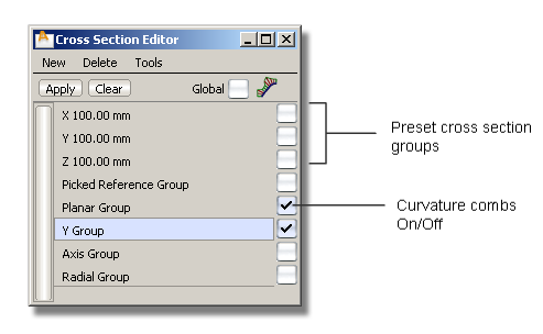

Cet éditeur contient trois groupes de coupe prédéfinie, perpendiculaire à l'axe X, Y et Z à 100 mm.
À droite de chaque section Nom du groupe est une case à cocher qui vous permet d'afficher ou de masquer les peignes de courbure sur les coupes lorsque les objets sont sélectionnés.

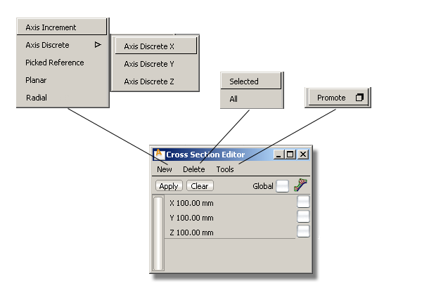

L'éditeur comprend les menus suivants :
Nouveau
Ce menu vous permet de définir les sections dans cinq manières différentes : axe, Axe discrets (choix de X, Y ou Z), référence choisie, Planou radial.
Si vous choisissez l'une de ces options crée la zone Coupe, applique la zone de coupe à la géométrie sélectionnée (ou toute la géométrie si global est activée) et ouvre l'option appropriée. Reportez-vous à la rubrique Types de coupe ci-dessous pour plus de détails.
Supprimer
Supprimer le groupe de la section sélectionnée (s) uniquement, ou Tous les groupes de la section (à l'exception de la valeur prédéfinie de groupes qui ne peut pas être supprimée).
Outils
La seule solution consiste à Intégrer la sélection de groupes de la section sur les objets sélectionnés, les données de profil en travers de la géométrie. Vous pouvez également sélectionner des sections dès que vous entrez le Intégrer.
