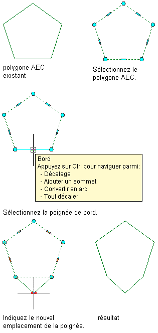

Le mode d'édition Ajouter un sommet permet d'ajouter un sommet au bord sélectionné afin de créer un bord. Si le bord sélectionné est un arc, le nouveau bord le sera également.
Ajout d'un sommet au bord d'un polygone AEC à l'aide de sa poignée de bord

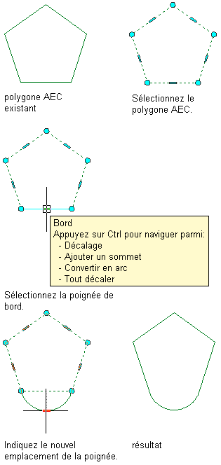

Le mode d'édition Convertir en arc permet de convertir le bord sélectionné en un arc et d'étirer son milieu. La poignée de bord d'un arc est également associée au mode d'étirement, qui permet d'étirer le milieu du bord après sa conversion en arc.
Conversion du bord d'un polygone AEC en arc à l'aide de sa poignée de bord

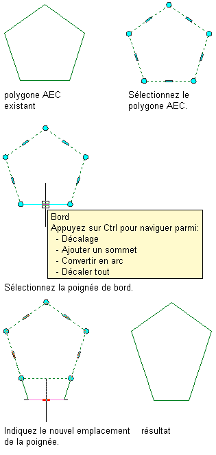

Le mode Tout décaler place tous les bords d'un polygone AEC à équidistance. Lorsque vous faites glisser un bord, la position de tous les autres bords est corrigée en conséquence. Cette option est très utile lors des opérations de redimensionnement classiques, telles que la mise à l'échelle d'un polygone AEC.
Décalage de tous les bords d'un polygone AEC à l'aide de sa poignée de bord

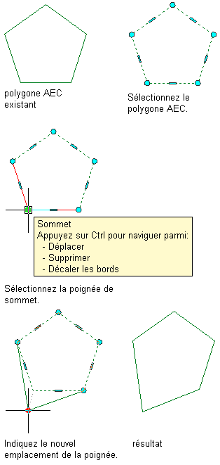

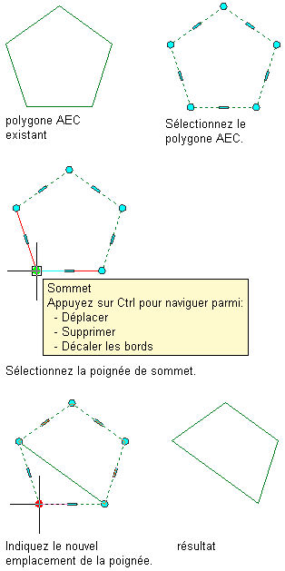

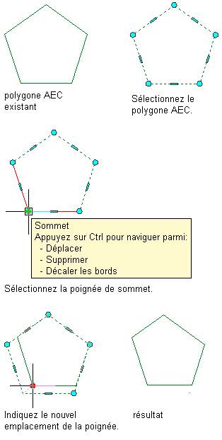

Modification du sommet d'un polygone AEC
Affichage de l'info-bulle de la poignée de sommet du polygone AEC
La poignée de sommet est associée aux trois modes d'édition suivants :
Déplacement du sommet d'un polygone AEC à l'aide de sa poignée de sommet
Suppression du sommet d'un polygone AEC à l'aide de sa poignée de sommet
Décalage des bords d'un polygone AEC à l'aide de sa poignée de sommet
| Pour... | Action... |
| déplacer le sommet | placez le sommet à l'emplacement souhaité et cliquez ou entrez une valeur et appuyez sur la touche Entrée. |
| supprimer un sommet | appuyez sur la touche CTRL pour passer au mode d'édition Supprimer un sommet et cliquez pour confirmer la suppression. |
| déplacer le sommet et les bords adjacents | appuyez deux fois sur la touche CTRL pour activer le mode d'édition Décaler les bords. Placez le sommet à l'emplacement souhaité et cliquez ou entrez une valeur et appuyez sur la touche Entrée. |
