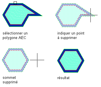

Pour supprimer un sommet d'un polygone AEC
Sélectionnez le polygone AEC duquel supprimer un sommet.
Cliquez sur
l'
onglet contextuel du ruban Polygone AEC
groupe de fonctions Profil
Supprimer le sommet
Sélectionnez le sommet à supprimer.
