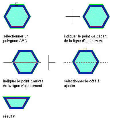

Sélectionnez le polygone AEC à ajuster.
Cliquez sur l'
onglet contextuel de ruban Polygone AEC
groupe de fonctions Modification
Ajuster
Spécifiez le point de départ de la ligne d'ajustement. La ligne traverse le polygone AEC, créant une aire à ajuster et une autre à conserver.
Spécifiez un point d'arrivée pour la ligne d'ajustement.
Indiquez le côté du polygone AEC à ajuster.
