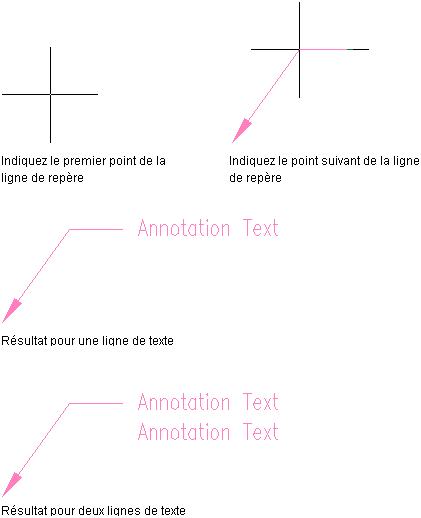

- Dans la palette d'outils d'annotation, cliquez sur l'outil Texte (ligne de repère droite).
Vous pouvez également cliquer sur l'
- Désignez le point de départ de la ligne de repère. Ceci permet de déterminer où s'affiche la flèche de la ligne de repère.
- Spécifiez un ou plusieurs points supplémentaires pour créer la ligne de repère souhaitée et appuyez sur la touche Entrée.
- Appuyez sur la touche Entrée pour accepter la largeur par défaut de l'annotation ou définissez la largeur qui convient en entrant une valeur ou en désignant un second point.
- Tapez la première ligne de texte et appuyez sur la touche Entrée pour signaler la fin de la ligne.
- Appuyez à nouveau sur la touche Entrée si vous avez terminé l'annotation ou répétez l'étape 4 pour chaque nouvelle ligne de texte.

Les lignes de texte sont affichées sur la ligne de commande au fur et à mesure de la saisie. Lorsque vous avez terminé, appuyez deux fois de suite sur la touche Entrée pour afficher l'annotation dans la zone de dessin.
