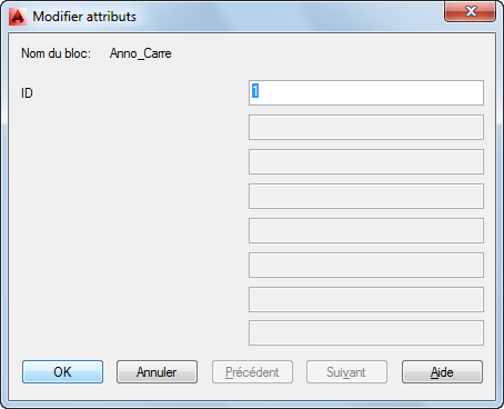

Cette procédure permet de modifier une annotation basée sur un bloc ou de redéfinir ses caractéristiques typographiques ou toute autre propriété dans la boîte de dialogue Modifier les attributs.
Cliquez deux fois sur l'annotation pour afficher la boîte de dialogue Editer les attributs.
Remarque : Vous pouvez également cliquer sur l'onglet Insertiongroupe de fonctions Attributsliste déroulante Modifier un attributUnique.
Apportez les modifications voulues à l'annotation.
