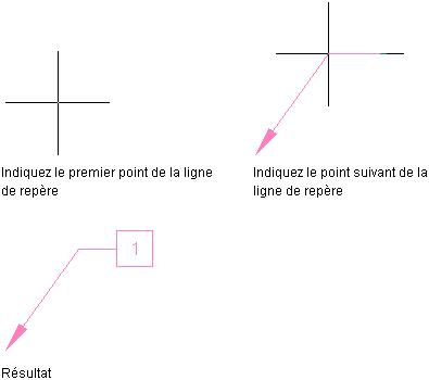

- Désignez le point de départ de la ligne de repère. Ceci permet de déterminer où s'affiche la flèche de la ligne de repère.
- Spécifiez un ou plusieurs points supplémentaires pour créer la ligne de repère souhaitée et appuyez sur la touche Entrée.
Le programme insère le symbole et sa valeur d'attribut par défaut à l'extrémité de la ligne de repère et affiche la boîte de dialogue Editer les attributs. Si vous avez choisi de limiter le nombre de points utilisés pour représenter la ligne de repère, le tracé de la ligne de repère s'arrête dès que vous désignez le dernier point.
- Changez, si besoin est, le texte de l'attribut ID dans la boîte de dialogue Editer les attributs, puis cliquez sur OK.
Le nouveau texte d'attribut s'affiche à l'intérieur du symbole.
