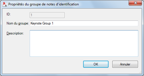

La boîte de dialogue Propriétés du groupe de notes d'identification s'affiche avec le champ d'ID (en lecture seule) indiquant l'identificateur de la base de données pour le groupe que vous modifiez.
Modifiez le nom du groupe et sa description comme désiré, puis cliquez sur OK.
