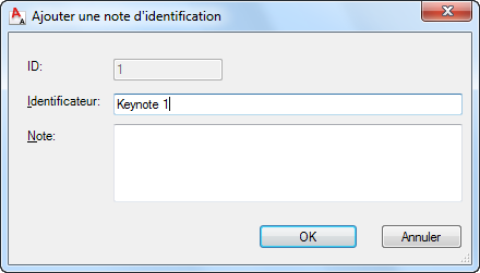

. La boîte de dialogue Ajouter une note d'identification s'affiche avec le champ d'ID (en lecture seule) indiquant l'identificateur de la base de données pour la note d'identification que vous ajoutez.
- Entrez un identificateur ou une note, puis cliquez sur OK.
La note d'identification que vous avez définie s'affiche comme nouveau noeud dans l'arborescence.
