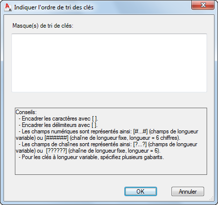

- Cliquez sur l '
- Sélectionnez une base de données dans la liste des bases de données des notes d'identification.
- Cliquez sur
pour afficher la boîte de dialogue Indiquer l'ordre de tri des clés.
- Dans la boîte de dialogue Indiquer l'ordre de tri des clés, entrez un masque de tri de clés pour chaque motif de clé dans la base de données sélectionnée. Utilisez une ligne différente pour chaque masque.
- Cliquez sur OK.
