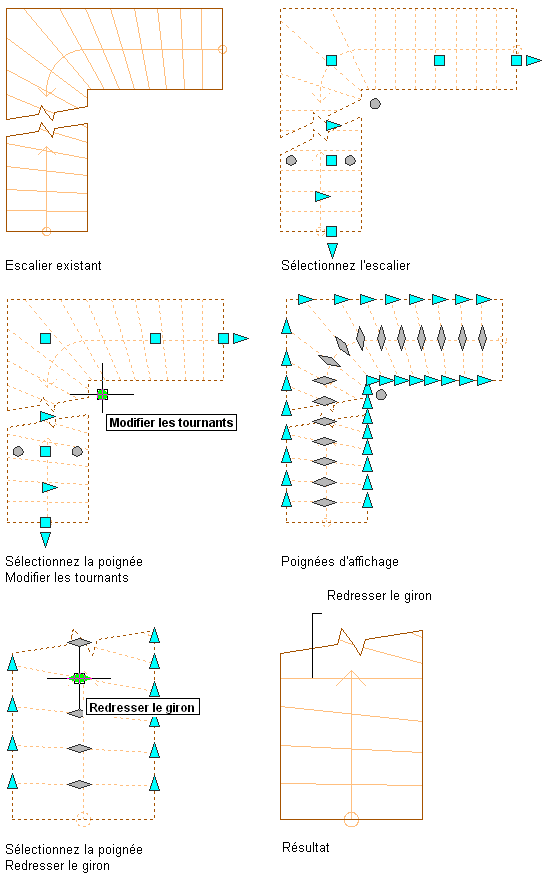

- Sélectionnez un escalier à 1/2 tour ou à 1/4 de tour.
- Si le style de balancement est équilibré, sélectionnez la poignée circulaire qui déclenche la modification des tournants. Cela a pour effet d'afficher la boîte de dialogue Sélectionner un style de balancement.
Boîte de dialogue Sélectionner un style de balancement
- Sélectionnez Manuel - Giron ou Manuel - Contremarche dans la liste et cliquez sur OK.
Remarque : Pour sélectionner le style à partir de la palette des propriétés, cliquez sur l'onglet Conception, développez De base, puis Général et choisissez Manuel - Giron ou Manuel - Contremarche pour le style de balancement.
- Sélectionnez la poignée qui déclenche la modification des tournants.
- Sélectionnez la poignée de redressement du giron sur le bord du giron ou de la face de la contremarche à redresser.
Le giron sélectionné est redressé.
Redressement d'un giron à l'aide du style manuel
