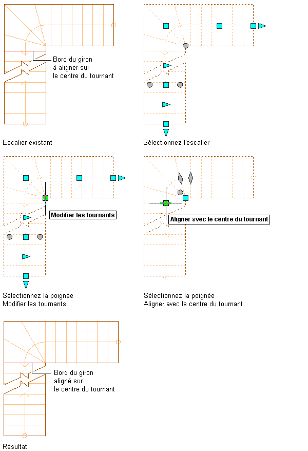

Cette procédure permet d'aligner le bord d'un giron d'un style de balancement à point unique par rapport au centre du tournant du balancement.
Les balancements situés dans le tournant sont orientés selon un angle convergent vers la poignée correspondant au centre du tournant.
- Sélectionnez un escalier à 1/2 tour ou à 1/4 de tour.

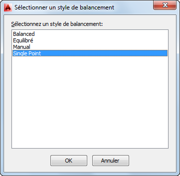

- Si le style de balancement est équilibré, sélectionnez la poignée circulaire qui déclenche la modification des tournants. Cela a pour effet d'afficher la boîte de dialogue Sélectionner un style de balancement.
Remarque : Seuls les styles de balancement présents dans le dessin sont affichés.
Boîte de dialogue Sélectionner un style de balancement
- Sélectionnez un style A point unique dans la liste, puis cliquez sur OK.
Remarque : Pour sélectionner le style à partir de la palette des propriétés, cliquez sur l'onglet Conception, développez De base, puis Général et choisissez le style de balancement A point unique.
- Sélectionnez la poignée qui déclenche la modification des tournants.
- Sélectionnez la poignée permettant d'aligner le giron par rapport au centre du tournant.
Le bord du giron est maintenant aligné par rapport au centre du tournant et la poignée n'apparaît plus.
Alignement du bord d'un giron par rapport au centre du tournant
