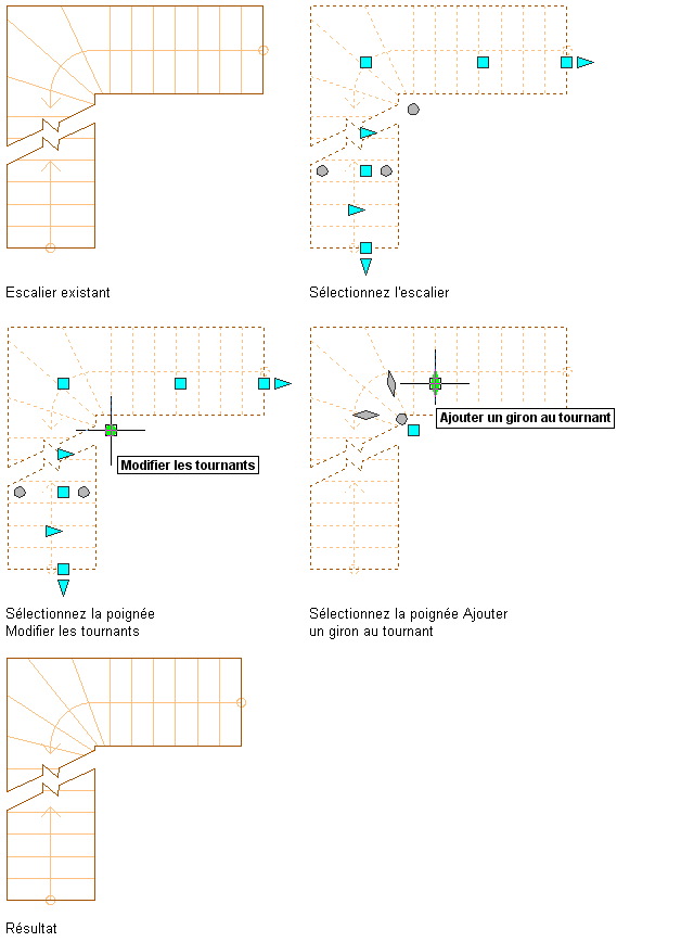

- Sélectionnez un escalier à 1/2 tour ou à 1/4 de tour.

- Sélectionnez la poignée qui déclenche la modification des tournants.
- Sélectionnez la poignée permettant d'ajouter un giron dans un tournant.
Un giron est ajouté au tournant de balancement. Si vous continuez à ajouter des girons, un conseil de correction du défaut finit par s'afficher sur l'escalier. Utilisez l'option Annuler pour rétablir la configuration de girons précédente.
Ajout d'un giron à un tournant de balancement
