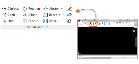

Modification

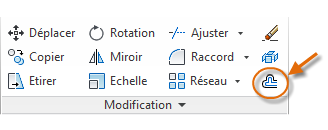

Effectuez des opérations d'édition (par exemple, effacer, déplacer et ajuster) sur les objets contenus dans un dessin.
Les outils les plus courants se trouvent dans le groupe de fonctions Modifier de l'onglet Début. Prenez quelques instants pour les passer en revue.

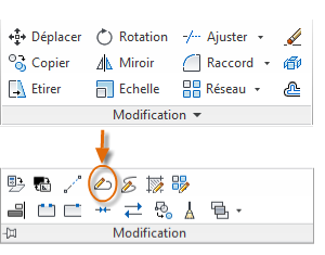

Effacer
Pour effacer un objet, utilisez la commande EFFACER. Entrez E dans la fenêtre de commande ou cliquer sur l'outil Effacer. Lorsque le curseur prend la forme d'une cible de sélection carrée, cliquez sur chaque objet que vous avez l'intention d'effacer, puis appuyez sur la touche Entrée ou sur la barre d'espacement.

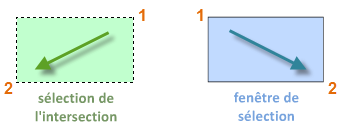

Sélection de plusieurs objets
Vous devez parfois sélectionner un grand nombre d'objets. Au lieu de sélectionner individuellement chaque objet, vous pouvez sélectionner des objets dans une zone en cliquant sur un emplacement vide (1), déplacer le curseur vers la droite ou vers la gauche, puis cliquer de nouveau (2).
Le résultat est appelé jeu de sélection ; il s'agit de l'ensemble des objets qui seront traités par une commande.

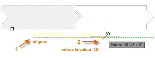

Méthode de distance
Dans ce cas, vous savez que tout point figurant sur la mosaïque correspondra à un total de 9-7/8" + 1/8" = 10" à partir du point équivalent sur la mosaïque d'origine. Ainsi, vous sélectionnez la mosaïque, vous appuyez sur la touche Entrée ou sur la barre d'espacement pour mettre fin à la sélection, puis vous cliquez dans la zone de dessin (1). Il n'est pas nécessaire que le point figure sur la mosaïque.
Ensuite, déplacez le curseur vers la droite, en vous appuyant sur l'angle de repérage polaire pour conserver la direction horizontale, puis entrez 10 pour la distance. Appuyez sur la touche Entrée ou sur la barre d'espacement une seconde fois pour mettre fin à la commande.
Lorsque vous avez spécifié une distance et une direction à partir d'un point (1), vous avez défini un vecteur. Ce vecteur était appliqué à la mosaïque sélectionnée.

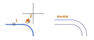

La plupart des modèles incluent de nombreuses lignes et courbes parallèles. La commande DECALER permet de les créer facilement et de manière efficace. Cliquez sur l'outil Décaler ou entrez D dans la fenêtre de commande.
Sélectionnez l'objet (1), spécifiez la distance de décalage, puis cliquez pour indiquer de quel côté de l'original vous souhaitez faire apparaître le résultat (2). Voici un exemple de décalage d'une polyligne.
Conseil : Le décalage permet de créer rapidement des cercles concentriques.

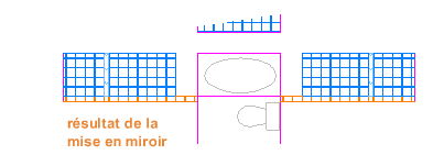

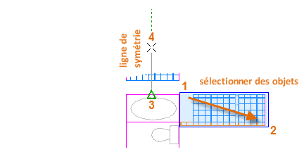

Copie miroir

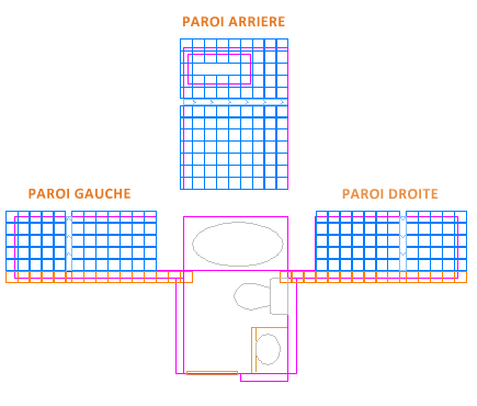

L'illustration suivante provient d'un projet de mosaïques. Les murs de cette salle de bain résidentielle sont aplatis afin de pouvoir disposer le motif de la mosaïque et estimer le nombre de mosaïques nécessaire.
Vous pouvez gagner beaucoup de temps en profitant de la symétrie entre les murs gauches et droits. Il vous suffit de créer les mosaïques sur un mur, puis de créer une copie miroir de ce dernier par le centre de la pièce.
Dans l'exemple ci-dessous, vous lancez la commande MIROIR (ou entrez MI dans la fenêtre de commande), vous utilisez la sélection par fenêtre (1 et 2) pour sélectionner la géométrie du mur droit, puis vous spécifiez une ligne de symétrie (3 et 4) correspondant au trait d'axe de la salle de bain.
Enfin, vous choisissez Non à l'invite "Effacer les objets source" en appuyant sur Entrée ou sur la barre d'espacement.
Conseil : Vérifiez toujours la symétrie pour gagner du temps, même si celle-ci n'est pas identique à 100 %.

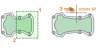

Etirer
Vous pouvez étirer la plupart des objets géométriques. Cela vous permet de prolonger ou de raccourcir des portions de votre modèle. Par exemple, ce modèle peut correspondre à un joint d'étanchéité ou à la conception d'un parc public.
Utilisez la commande ETIRER (ou tapez E dans la fenêtre de commande) et sélectionnez les objets à l'aide d'une sélection par capture, comme illustré ci-dessous (1 et 2). La sélection par capture est obligatoire ; seule la géométrie traversée par la sélection par capture est étirée. Cliquez ensuite n'importe où dans la zone de dessin (3), déplacez le curseur vers la droite, puis entrez 50 pour la distance. Cette distance peut représenter des millimètres ou des pieds.
Pour raccourcir le modèle d'un certain degré, déplacez le curseur vers la gauche.

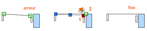

Poignées
Des poignées s'affichent lorsque vous sélectionnez un objet sans lancer une commande. Les poignées sont souvent pratiques pour apporter des modifications limitées. Par exemple, la ligne ci-dessous s'est accidentellement accrochée à la mauvaise extrémité. Vous pouvez sélectionner la ligne en cause, cliquer sur une poignée, puis cliquer pour indiquer l'emplacement correct.
Par défaut, lorsque vous cliquez sur une poignée, AutoCAD est automatiquement en mode **ETIRER**, comme indiqué dans la fenêtre de commande. Pour explorer d'autres méthodes de modification des objets à l'aide des poignées, appuyez sur la touche Entrée ou sur la barre d'espacement afin de parcourir les autres modes d'édition. Certains utilisateurs effectuent la plupart des opérations de modification à l'aide de poignées.
