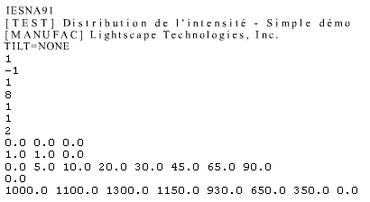

Exemple de fichier de données photométriques
Voici un fichier de fichier de données photométriques.
