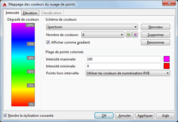

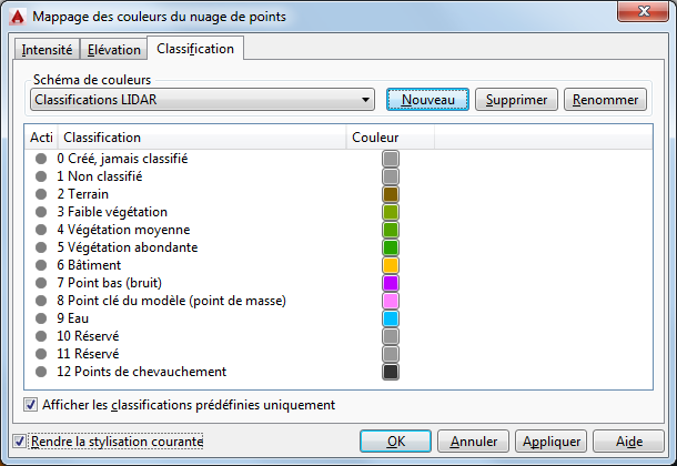

Pour les stylisations d'intensité et d'élévation, vous pouvez modifier la bande de couleurs ou les valeurs de dégradé d'un schéma de couleurs, puis modifier les valeurs de plage minimale/maximale auxquelles le dégradé de couleurs s'applique. Pour la stylisation de classification, vous pouvez affecter la couleur à afficher pour chaque catégorie de classification.
Personnalisation du schéma de couleurs des stylisations d'intensité et d'élévation
  1. Cliquez sur l'onglet Nuage de points le groupe de fonctions Visualisation Mappage des couleurs.
  2. Dans la boîte de dialogue Mappage des couleurs, cliquez sur l'onglet Intensité ou Elévation.
  3. Modifiez les paramètres du schéma de couleurs, les couleurs du dégradé de couleurs et/ou la plage de points en fonction de vos besoins.
Personnalisation du schéma de couleurs de la stylisation de classification
  2. Dans la boîte de dialogue Mappage des couleurs, cliquez sur l'onglet Classification.
  3. Pour contrôler l'affichage des points du nuage de points qui correspondent à chaque classification, cliquez sur l’icône d'activation/de désactivation pour activer ou désactiver l'affichage.
  4. Pour modifier la couleur affectée à une classification, cliquez sur le carré de couleur correspondant et sélectionnez une nouvelle couleur.
