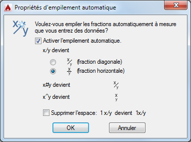

Définit les paramètres par défaut pour l'empilement automatique des caractères.
Les options suivantes s'affichent.
Empile automatiquement les caractères numériques entrés avant et après l'accent circonflexe, la barre oblique et le dièse. Par exemple, si vous entrez 1#3 suivi d'un caractère non numérique ou d'un espace, le texte est automatiquement empilé sous la forme d'une fraction diagonale.
Convertit le caractère barre oblique (/) en barre de fraction diagonale lorsque l'empilement automatique est activé.
Convertit le caractère barre oblique (/) en barre de fraction horizontale lorsque l'empilement automatique est activé.
Supprime les espaces entre un nombre entier et une barre de fraction.
