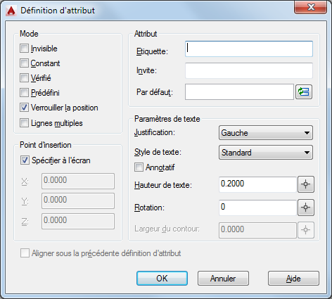

Permet de définir l'étiquette, l'invite, la valeur et les options de texte d'un attribut, ainsi que le mode et le point d'insertion.
Les options suivantes s'affichent.
Permet de définir les options des valeurs d'attribut lorsque le bloc correspondant est inséré dans un dessin.
Les valeurs par défaut sont mémorisées dans la variable système AFLAGS. Toute modification de cette variable AFLAGS a un effet sur le mode par défaut des nouvelles définitions d'attribut, mais n'a aucune incidence sur les définitions existantes.
Indique que les valeurs d'attribut ne sont ni affichées, ni imprimées lors de l'insertion du bloc. La commande ATTECRAN est prioritaire sur le mode Invisible.
Affecte aux attributs une valeur fixe pour l'attribut lorsque vous insérez le bloc. Ce paramètre est utilisé pour les informations qui ne changent jamais.
Invite à vérifier la valeur des attributs lors de l'insertion du bloc.
Définit la valeur par défaut de l'attribut sans afficher une invite au moment de l'insertion du bloc. L'option Prédéfini s'applique uniquement lorsque les invites de saisie de valeurs d'attributs sont définies de manière à être affichées sur la ligne de commande (ATTDIA est définie sur 0 ).
Verrouille la position de l'attribut dans la référence du bloc. Lorsqu'il est déverrouillé, l'attribut peut être déplacé par rapport au reste du bloc l'aide des poignées d'édition. Les attributs multilignes peuvent être redimensionnés.
Indique que la valeur d'attribut peut contenir plusieurs lignes de texte et vous permet de spécifier une largeur de contour pour l'attribut.
Définit les données d'attribut.
Indique le nom de l'attribut. L'étiquette est constituée de toute combinaison de caractères à l'exception d'espaces. Les minuscules deviennent automatiquement des majuscules.
Indique le message d'invite affiché lorsque vous insérez un bloc contenant cette définition d'attribut.
Si vous ne spécifiez pas l'invite, l'étiquette est utilisée comme invite par défaut. Si vous sélectionnez Constant dans la zone Mode, l'option Invite n'est pas disponible.
Indique la valeur par défaut de l'attribut.
Affiche la boîte de dialogue Champ, dans laquelle vous pouvez insérer un champ correspondant à une partie ou à l'intégralité de la valeur d'un attribut.
Lorsque le mode Lignes multiples est sélectionné, permet d'afficher un éditeur de texte sur place intégrant une barre d'outils de formatage et une règle. La variable système ATTIPE détermine si la barre d'outils Format du texte est affichée sous sa forme réduite ou complète.
Indique l'emplacement de l'attribut. Entrez des valeurs de coordonnées ou sélectionnez Spécifier à l'écran, puis utilisez votre périphérique de pointage pour indiquer l'emplacement de l'attribut par rapport aux autres objets.
Affiche une invite Point de départ à la fermeture de la boîte de dialogue. Utilisez le périphérique de pointage pour indiquer l'emplacement de l'attribut par rapport aux autres objets.
Spécifie la coordonnée X du point d'insertion de l'attribut.
Spécifie la coordonnée Y du point d'insertion de l'attribut.
Spécifie la coordonnée Z du point d'insertion de l'attribut.
Définit la justification, le style, la hauteur et la rotation du texte de l'attribut.
Indique la justification du texte de l'attribut.
Indique un style de texte prédéfini pour le texte de l'attribut. Cette zone de liste déroulante contient les styles de texte actuellement chargés.
Indique que l'attribut est annotatif. Si le bloc est annotatif, l'orientation de l'attribut correspond à celle du bloc.
Indique la hauteur du texte de l'attribut. Entrez une valeur ou choisissez Hauteur pour spécifier une hauteur à l'aide du périphérique de pointage. La hauteur est mesurée de l'origine vers l'emplacement spécifié.
Si vous sélectionnez un style dont la hauteur est déterminée (différente de 0.0) ou si vous sélectionnez l'option Aligner dans la liste Justification, l'option Hauteur ne sera pas disponible.
Indique l'angle de rotation du texte de l'attribut. Entrez une valeur ou utilisez le bouton Rotation pour spécifier l'angle de rotation à l'aide du périphérique de pointage. L'angle de rotation est mesuré de l'origine vers l'emplacement spécifiés.
Si vous sélectionnez Aligner ou Ajuster dans la liste Justification, le bouton Rotation n'est pas disponible.
Indique la longueur maximum des lignes de texte dans un attribut multiligne avant de passer à la ligne suivante. Une valeur de 0.000 signifie qu'aucune restriction de longueur n'est appliquée à une ligne de texte.
Cette option n'est pas disponible pour les attributs à une seule ligne.
Place l'étiquette de l'attribut directement sous l'attribut précédemment défini.
Si vous n'avez créé aucune définition d'attribut, cette option n'est pas disponible.
