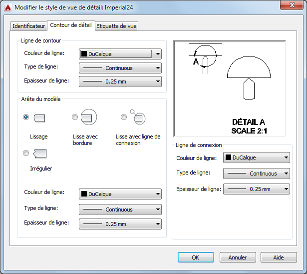

Définit les propriétés de la ligne du contour de détail, de l'arête de modèle et de la ligne de connexion des vues de détail.
Liste d'options
Les options suivantes s'affichent.
Ligne de contour
- Couleur de ligne
- Définit la couleur de la ligne de contour de détail. Si vous cliquez sur Sélectionner une couleur (en bas de la liste des couleurs), la boîte de dialogue du même nom apparaît. Vous pouvez également entrer le nom ou le numéro d'une couleur
- Type de ligne
- Définit le type de ligne de la ligne de contour de détail. Si vous sélectionnez Autres, la boîte de dialogue Choix du type de ligne s'affiche.
- Epaisseur de ligne
- Définit l'épaisseur de ligne de la limite de détail.
Arête
- Continu
- Définit les lignes de coupe dans les modèles des vues de détail à lisser.
- Lisse avec bordure
- Affiche une bordure autour des vues de détail et définit les lignes de coupe des modèles affichés dans les vues de détail à lisser.
- Lisser avec ligne de connexion
- Affiche une ligne de connexion entre le contour de détail et le contour de la vue de détail. En outre, affiche une bordure autour des vues de détail et définit les lignes de coupe des modèles affichés dans les vues de détail à lisser.
- crénelage
- Définit les lignes de coupe des modèles dans les vues de détail à créneler.
- Couleur de ligne
- Définit la couleur de la bordure de la vue de détail. Si vous cliquez sur Sélectionner une couleur (en bas de la liste des couleurs), la boîte de dialogue du même nom apparaît. Vous pouvez également entrer le nom ou le numéro d'une couleur
- Type de ligne
- Définit le type de ligne de la bordure de la vue de détail. Si vous sélectionnez Autres, la boîte de dialogue Choix du type de ligne s'affiche.
- Définit l'épaisseur de ligne de la bordure de la vue de détail.
Ligne de connexion
- Couleur de ligne
- Définit la couleur de la ligne de connexion. Si vous cliquez sur Sélectionner une couleur (en bas de la liste des couleurs), la boîte de dialogue du même nom apparaît. Vous pouvez également entrer le nom ou le numéro d'une couleur
- Type de ligne
- Définit le type de ligne pour la ligne de connexion. Si vous sélectionnez Autres, la boîte de dialogue Choix du type de ligne s'affiche.
- Définit l'épaisseur de la ligne de connexion
