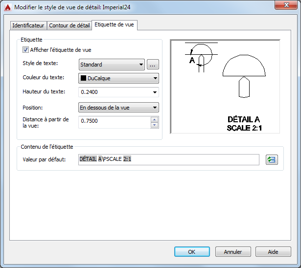

Onglet Etiquette de vue (Gestionnaire de styles de vue de détail)
Définit la visibilité de l'étiquette, les propriétés du texte de l'étiquette, l'emplacement de l'étiquette et le contenu des étiquettes de vue de détail.
Liste d'options
Les options suivantes s'affichent.
Etiquette
Afficher l'étiquette de vue
Lorsque cette option est sélectionnée, les étiquettes de vue sont affichées dans les vues de détail.
Style de texte
Indique le style de texte à utiliser pour l'étiquette de la vue de détail.
Bouton Style de texte
Affiche la boîte de dialogue Style de texte, qui vous permet de créer ou de modifier des styles de texte.
Couleur de texte
Spécifie la couleur à utiliser pour l'étiquette de la vue de détail. Si vous cliquez sur Sélectionner une couleur (en bas de la liste des couleurs), la boîte de dialogue Sélectionner une couleur apparaît. Vous pouvez également entrer le nom ou le numéro d'une couleur
Hauteur du texte
Spécifie la hauteur de l'étiquette de la vue de détail.
Position de l'étiquette
Indique la position de l'étiquette de la vue de détail par rapport à la vue de détail.
Distance à partir de la vue
Spécifie l'espace entre le bord et l'étiquette de la vue de détail.
Contenu de l'étiquette
Valeur par défaut
Indique le contenu textuel par défaut des étiquettes de vue de détail. En général, vous utilisez les champs suivants dans les libellés de vue de détail.
  • ViewDetailID - évalue l'identificateur de la vue de détail.
  • ViewScale - évalue l'échelle de la vue de détail.
  • ViewType - évalue toujours "détail" dans une étiquette de vue de détail.
Affiche la boîte de dialogue Champ, avec la catégorie de champ définie sur Documentation du modèle. Lorsque vous quittez la boîte de dialogue Champ, le champ sélectionné est inséré à la position actuelle du curseur dans la zone par défaut. Si le curseur ne se trouve pas dans la zone Par défaut, tout le contenu de cette zone est remplacé.
