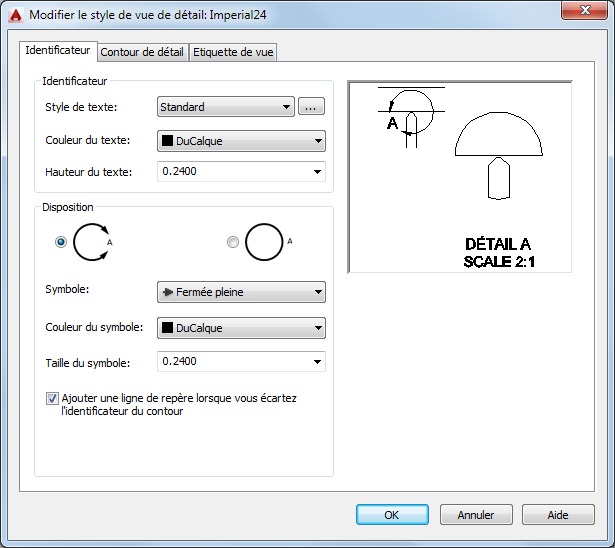

Onglet Identificateur (Gestionnaire de styles de vue de détail)
Définit les propriétés des identificateurs utilisés par le contour de détail.
Liste d'options
Les options suivantes s'affichent.
Identificateur
Style de texte
Indique le style de texte à utiliser pour l'identificateur du contour de détail.
Bouton Style de texte
Affiche la boîte de dialogue Style de texte, qui vous permet de créer ou de modifier des styles de texte.
Couleur de texte
Spécifie la couleur à utiliser pour l'identificateur de la vue de détail. Si vous cliquez sur Sélectionner une couleur (en bas de la liste des couleurs), la boîte de dialogue Sélectionner une couleur apparaît. Vous pouvez également entrer le nom ou le numéro d'une couleur
Hauteur du texte
Spécifie la hauteur de l'identificateur du contour de détail.
Disposition
Place l'identificateur dans un espace sur le contour de la vue de détail, comme illustré dans l'icône.
Place l'identificateur à l'extérieur du contour de la vue de détail, comme illustré dans l'icône.
Symbole
Définit la pointe de la flèche à utiliser sur chaque côté de l'espace dans le contour de la vue de détail. Cette option n'est pas disponible si l'identificateur de la vue de détail est placé à l'extérieur du contour de cette dernière.
Couleur du symbole
Spécifie la couleur à utiliser pour la pointe de la flèche. Si vous cliquez sur Sélectionner une couleur (en bas de la liste des couleurs), la boîte de dialogue Sélectionner une couleur apparaît. Vous pouvez également entrer le nom ou le numéro d'une couleur Cette option n'est pas disponible si l'identificateur de la vue de détail est placé à l'extérieur du contour de cette dernière.
Taille du symbole
Définit la taille de la pointe de la flèche. Cette option n'est pas disponible si l'identificateur de la vue de détail est placé à l'extérieur du contour de cette dernière.
Ajouter une ligne de repère lorsque vous écartez l'identificateur du contour
Lorsque cette option est sélectionnée, le contour de détail est connecté à l'identificateur à l'aide d'une ligne de repère, lorsque l'identificateur est écarté de sa position par défaut.
