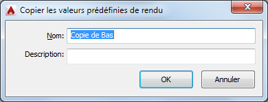

Crée une copie des valeurs prédéfinies de rendu existantes.
Vous pouvez définir des valeurs prédéfinies personnalisées en créant une copie basée sur des valeurs prédéfinies de rendu existantes. Vous pouvez spécifier un nom et une description pour le réglage prédéfini copié. Le nouveau réglage prédéfini est ajouté à vos valeurs prédéfinies de rendu personnalisées dans la liste Valeurs prédéfinies de rendu du Gestionnaire des valeurs prédéfinies de rendu.
Les options suivantes s'affichent.
Attribue un nom au réglage prédéfini copié. Le nom des valeurs prédéfinies doit être unique.
Ajoute une description à la valeur prédéfinie personnalisée.
Décrivez l'effet de rendu qui sera produit lorsque la valeur prédéfinie personnalisée est utilisée. Cette description peut être plus détaillée que le nom du réglage prédéfini.
Après avoir créé vos nouvelles valeurs prédéfinies de rendu, vous pouvez les sélectionner dans la liste Valeurs prédéfinies de rendu et définir les paramètres de rendu que vous voulez enregistrer pour ces valeurs.
