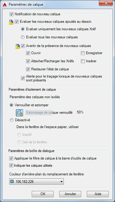

Boîte de dialogue Paramètres de calque (Gestionnaire des propriétés des calques)
Contrôle le comportement des notifications de nouveau calque, l'affichage de calque isolé et d'autres paramètres de l'interface de calques.
Méthodes d'accès
Dans le gestionnaire des propriétés des calques, cliquez sur le bouton Paramètres de calque.
Gère le moment où la notification est générée pour les nouveaux calques, le comportement du calque lorsque certains calques sont isolés, si les filtres de calque sont appliqués à la barre d'outils Calques, ainsi que la couleur d'arrière-plan des remplacements de fenêtre dans le gestionnaire des propriétés des calques.
Liste d'options
Les options suivantes s'affichent.
Notification des nouveaux calques
Détermine si les nouveaux calques sont évalués et s'ils font l'objet d'une notification en fonction des paramètres LAYERVAL du fichier DWG.
Remarque : Aucun filtre (filtre de calques non rapprochés) ne devrait être affiché lorsque LAYEREVALCTL = 0. S'il y en a un actuellement affiché, il sera désactivé. Vous pouvez activer le filtre de calques non rapprochés et sélectionner les calques que ce filtre comporte. Avec le calque non rapproché sélectionné, cliquez dessus avec le bouton droit de la souris, puis choisissez Rapprocher le calque.
Evaluer les nouveaux calques ajoutés au dessin
Vérifie les nouveaux calques ajoutés au dessin. (LAYEREVAL=0)
Evaluer uniquement les nouveaux calques de xréf
Vérifie les nouveaux calques ajoutés aux xréfs attachées. (LAYEREVAL=1)
Evaluer tous les nouveaux calques
Vérifie les nouveaux calques ajoutés au dessin, et même les nouveaux calques ajoutés aux xréfs attachées. (LAYEREVAL=2)
Avertir de la présence de nouveaux calques
Active la notification des nouveaux calques. (LAYERNOTIFY=0)
Ouvrir
Affiche la notification des nouveaux calques lorsque de nouveaux calques sont présents au moment où vous utilisez la commande OUVRIR. (LAYERNOTIFY=2)
Attacher/recharger les xréfs
Affiche la notification des nouveaux calques lorsque de nouveaux calques sont présents au moment où vous attachez ou rechargez des xréfs. (LAYERNOTIFY=4)
Restaurer l'état de calque
Affiche la notification des nouveaux calques lorsque vous restaurez l'état des calques. (LAYERNOTIFY=8)
Enregistrer
Affiche la notification des nouveaux calques lorsque de nouveaux calques sont présents au moment où vous utilisez la commande SAUVEGRD. (LAYERNOTIFY=16)
Insérer
Affiche la notification des nouveaux calques lorsque de nouveaux calques sont présents au moment où vous utilisez la commande INSERER. (LAYERNOTIFY=32)
Afficher une alerte pour le tracé en présence de nouveaux calques
Affiche la notification des nouveaux calques lorsque de nouveaux calques sont présents au moment où vous utilisez la commande TRACEUR. (LAYERNOTIFY=1)
Isoler les paramètres de calque
Gère les paramètres des calques qui n'ont pas été isolés :
Verrouiller et estomper
Sélectionne la méthode d'isolation Verrouiller et estomper.
Inactif
Définit les calques non sélectionnés sur Inactif.
Inactif
Définit les calques non sélectionnés sur Inactif (dans l'espace papier).
Gel de la fenêtre
Définit les calques non sélectionnés sur Gel de la fenêtre (dans l'espace papier).
Paramètres de boîte de dialogue
Appliquer le filtre de calque à la barre d'outils de calque
Gère l'affichage des calques dans la liste des calques sur la barre d'outils Calque et le groupe de fonctions Calques du ruban en appliquant le filtre de calque courant.
Indiquer les calques utilisés
Affiche les icônes sous forme de liste pour indiquer si les calques sont utilisés. Dans un dessin contenant plusieurs calques, annule cette option pour améliorer les performances.
Couleur d'arrière-plan du remplacement de fenêtre
Affiche la liste des couleurs et la boîte de dialogue Sélectionner une couleur qui permet de choisir une couleur d'arrière-plan pour les remplacements de fenêtre.
