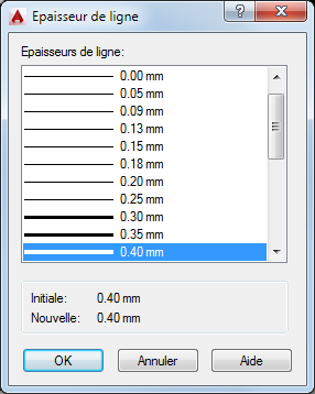

Affiche les valeurs d'épaisseur de ligne disponibles.
Attribue une épaisseur de ligne à un calque. Vous pouvez personnaliser ces valeurs pour le traçage à l'aide de l'Editeur de la table des styles de tracé.
Les options suivantes s'affichent.
Affiche les épaisseurs de ligne applicables. Les épaisseurs de ligne disponibles sont des valeurs prédéfinies utilisées couramment dans les dessins. Sélectionnez une épaisseur de ligne pour l'appliquer.
Affiche l'épaisseur de ligne précédente. L'épaisseur de ligne par défaut affectée aux nouveaux calques que vous créez est DEFAUT (0.01 po ou 0.25 mm) (variable système LWDEFAULT).
Affiche la nouvelle épaisseur de ligne assignée au calque.
