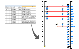

Permet de créer un jeu de dessins d'E/S API à partir des données de la feuille de calcul.
Trouver
Entrée de commande :
AESS2PLC
Sélectionnez le fichier de sortie de la feuille de calcul, puis cliquez sur Ouvrir.
Les spécifications d'E/S API définies dans une feuille de calcul ou une table de base de données permettent la génération automatique des dessins schématiques d'E/S. Le programme recherche les colonnes contenant les informations nécessaires pour générer les dessins. Vos paramètres peuvent définir l'ordre des colonnes. Toutes les colonnes sont facultatives à l'exception de la colonne des numéros de référence de module (Code).
AutoCAD Electrical lit vos informations (format .xls, .mdb ou .csv) et construit un jeu de diagrammes de câblage d'E/S d'API directement à partir de vos données. Les diagrammes Ladder et les modules s'insèrent automatiquement; ils sont coupés au bas d'un diagramme Ladder et reprennent sur le diagramme (ou sur le dessin) suivant.
