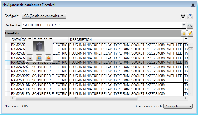

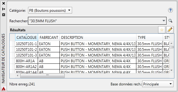

Navigateur de catalogues
Le Navigateur de catalogues est la nouvelle interface permettant d'accéder au contenu du catalogue. Le Navigateur de catalogues est basé sur la recherche. Entrez vos critères de recherche, puis sélectionnez, dans une liste des valeurs de catalogue, celles correspondant à vos critères de recherche.
Le navigateur peut être utilisé de l'une des manières suivantes :
Remarque : Servez-vous de l'utilitaire de migration pour migrer des fichiers personnalisés de base de données de catalogue afin de prendre en charge l'insertion de symboles à partir du Navigateur de catalogues.

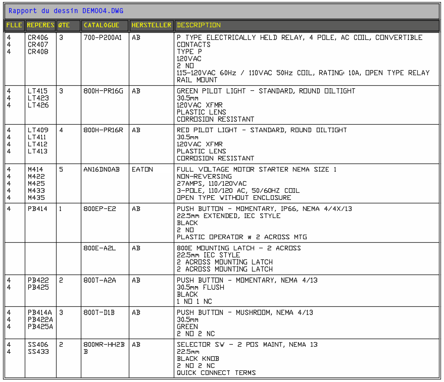

Tables de rapports
La configuration du format des rapports permet désormais de sélectionner un style de table pour les tables de rapports. Auparavant, des paramètres spécifiques, tels que la hauteur du texte, le style de bordure et les options de titre, contrôlaient l'aspect d'une table de rapports. A l'aide d'un style de table pour une table de rapports, vous pouvez définir d'autres paramètres, tels que les marges des cellules, la hauteur du texte du titre, la hauteur du texte de l'en-tête, etc.
