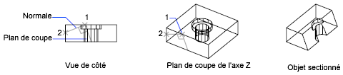

Définit le plan de coupe en indiquant un point sur le plan et un autre point sur l'axeZ (perpendiculaire) du plan.

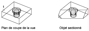

Aligne le plan de coupe avec le plan de visualisation de la fenêtre courante. La spécification d'un point définit l'emplacement du plan de coupe.

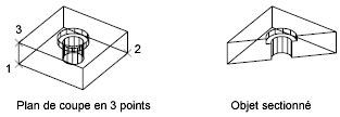

Définit le plan de coupe à partir de trois points.
