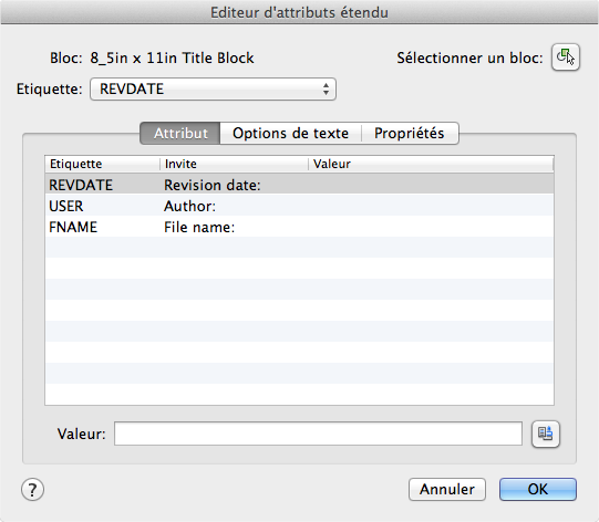

Répertorie les attributs dans l'occurrence de bloc sélectionnée et affiche les propriétés de chaque attribut.
L'Editeur d'attributs étendu comporte les onglets suivants :
Les options suivantes s'affichent.
Nom du bloc dont vous modifiez les attributs.
Etiquette qui identifie l'attribut.
Ferme temporairement la boîte de dialogue lorsque vous sélectionnez un bloc à l'aide d'un périphérique de pointage.
Affiche l'étiquette, l'invite et la valeur associées à chaque attribut. Seule la valeur de l'attribut est modifiable.
Répertorie les attributs dans l'occurrence de bloc sélectionnée et affiche l'étiquette, l'invite et la valeur de chaque attribut.
Affecte une nouvelle valeur à l'attribut sélectionné.
Les attributs à une seule ligne comportent un bouton permettant d'insérer un champ. Lorsque vous cliquez dessus, la boîte de dialogue Champ apparaît.
Les attributs multilignes comportent un bouton doté d'une ellipse. Cliquez dessus pour ouvrir l'éditeur de texte sur place avec la règle. Selon le paramètre défini pour la variable système ATTIPE, le viseur de l'éditeur d'attribut s'affiche en version abrégée ou complète.

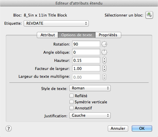

Définit les propriétés qui déterminent l'aspect du texte d'un attribut dans le dessin. Pour modifier la couleur du texte de l'attribut, utilisez l'onglet Propriétés.
Indique l'angle de rotation du texte de l'attribut.
Définit l'angle d'inclinaison du texte de l'attribut par rapport à son axe vertical. Non disponible pour les attributs multilignes.
Indique la hauteur du texte de l'attribut.
Définit l'espacement des caractères du texte de l'attribut. Si la valeur entrée est inférieure à 1.0, le texte est condensé. Entrez une valeur supérieure à 1.0 pour l'étendre.
Spécifie la longueur maximale des lignes de texte dans un attribut multiligne avant de renvoyer le texte à la ligne suivante. La valeur 0.000 indique que la longueur d'une ligne de texte ne fait l'objet d'aucune restriction. Non disponible pour les attributs d'une seule ligne.
Détermine le style du texte de l'attribut. Les valeurs par défaut de ce style de texte sont affectées aux propriétés de texte affichées dans cette boîte de dialogue.
Indique si le texte de l'attribut s'affiche à l'envers selon une symétrie horizontale. Non disponible pour les attributs multilignes.
Indique si le texte de l'attribut s'affiche à l'envers selon une symétrie verticale. Non disponible pour les attributs multilignes.
Indique que l'attribut est annotatif. Cliquez sur l'icône d'informations pour en savoir plus sur les objets annotatifs.
Définit la façon dont le texte de l'attribut est justifié (justifié à gauche, centré ou justifié à droite).

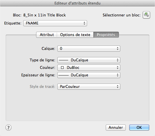

Définit le calque sur lequel se trouve l'attribut, ainsi que la couleur, l'épaisseur et le type de ligne du texte de l'attribut. Si le dessin utilise des styles de tracé, vous pouvez en associer un à l'attribut via l'onglet Propriétés.
Indique le calque sur lequel se trouve l'attribut.
Indique le type de ligne de l'attribut.
Indique la couleur de l'attribut.
Indique l'épaisseur de ligne de l'attribut.
Les modifications apportées à cette option ne sont pas visibles si la variable système LWDISPLAY est désactivée.
Indique le style de tracé de l'attribut.
Si le dessin actif utilise des styles de tracé dépendant des couleurs, la liste Style de tracé n'est pas accessible.
