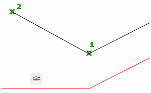

Les lignes ou paires de points sont orientés parallèlement à l'axe X du système de coordonnées courant.

Sélectionnez un objet ou [2Points] <2Points>: Sélectionnez un objet ou deux points de contrainte.
Sélectionne deux points de contrainte au lieu d'un objet.
Le second point sélectionné sur un objet devient horizontal par rapport au premier point.
