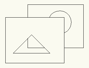

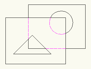

Utiliser le contour extérieur uniquement Utilise uniquement les contours extérieurs des objets pour les calculs de premier plan. Si le contour extérieur contient des ouvertures de type perçage ou fente, le programme les ignore, et les objets d'arrière-plan sensés être visibles par ces ouvertures restent cachés. Effets de la case à cocher Utiliser le contour extérieur uniquement![]() Dans cet exemple, le premier plan se compose de l'objet rectangulaire (flèche noire) et d'un objet d'ouverture triangulaire (flèche bleue). Puisque la case Utiliser le contour extérieur uniquement est cochée, les objets d'arrière-plan ne sont pas visibles par l'ouverture. Le programme les affiche sous forme de lignes masquées. ![]() Dans cet exemple, l'option Utiliser le contour extérieur uniquement n'est pas sélectionnée. Les objets d'arrière-plan sont visibles par l'ouverture triangulaire. |
